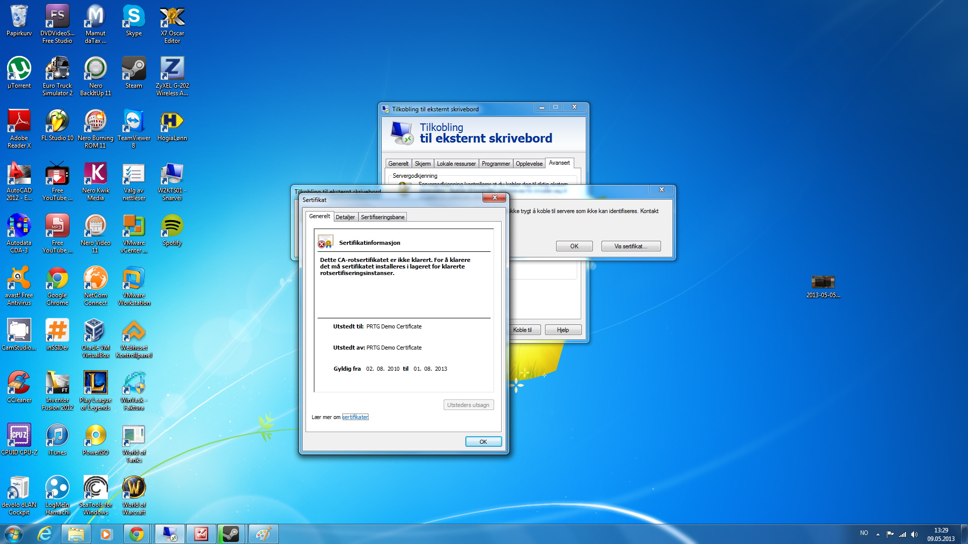

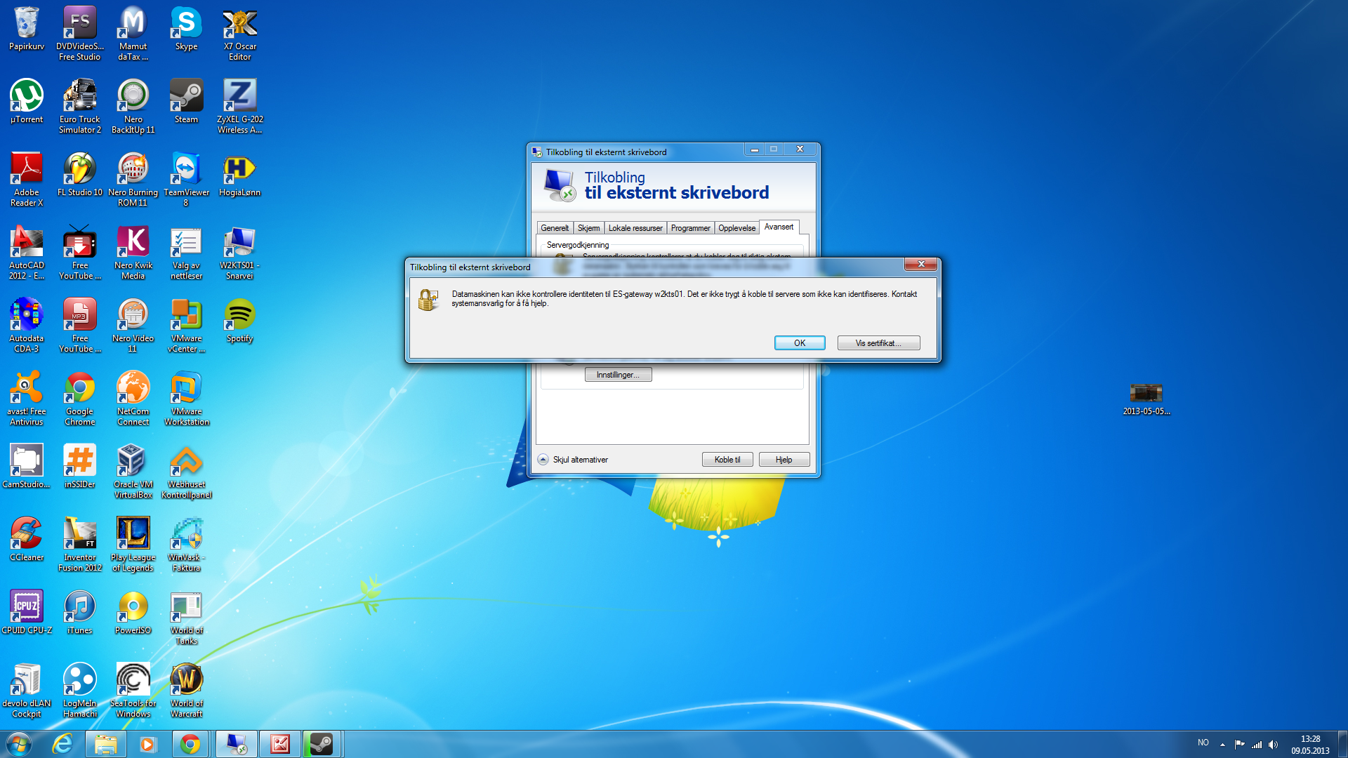

Serveren jeg skal ha tilgang til kjører Windows Server 2003 Standard R2. Eksternt skrivebord virker fint inne i lokal nettet, men når jeg skal koble til via den ''offentlige ip-adressen'' får jeg opp att klienten ikke kan kontrollere identiteten til ES-Gateway... Se vedlagte bilder for mer info.

Men du kommer videre (og innpå serveren) når du velger Ja?
Satte akkurat opp RDP over Internet for en VM med W2K3 EE SP2 gjennom min hjemmerouter og det fungerer som forventet. (Router utside: Åpnet port 12345 som videresendes til intern IP adresse (=W2K3srv) port 3389, RDP sesjon startet med MSTSC -v eksempel.mittdomene.com:12345 )
- Jeg får ikke spørsmål eller beskjed om at det brukes et sertifikat som ikke er støttet (men får info om at identitieten til maskinen ikke kan verifiseres.)
Hvis jeg kobler opp mot en Win8-klient via RDP får jeg samme dialog som du får, jeg må godta at det brukes et sertifikat som ikke er kjent.
I begge eksemper over kan jeg godta at maskinen er ukjent / har et ukjent sertifikat, velge Ja og likevel komme inn på maskinen.
Siden du får en melding om ukjent sertifikat (PRTG Demo Certificate) kan det virke som om du har noen tjenester på W2K3-serveren som har konfigurert at et sertifikat brukes for RDP. Med mindre du ikke kommer inn og/eller vil ha bort meldingen er det i utgangspunktet OK å ha det sånn. Sertifikatet går riktignok ut om noen måneder så noe må du gjøre..
På W2K3-serveren: Sjekk Terminal Services Configuration, Connections, Properties på RDP-Tcp og hva som står under General, Certificate.
Den er åpnet og konfiguert rett.... ;) Tror det er en feil på serveren, men vet ikke hva feilen er.... :/
