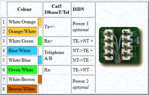

- Elko veggkontakt med 1-2-3-4-5-6-7-8 (ingen fargekode) og RJ45
- Fem tynne ledninger ut fra veggen. Rød, Grønn, Svart, Blå og Brun/Kobber farget
Spørsmålet er; Hvilken farge skal hvor?
Det er Telenor internett her, Elko boksen har en liten motstander i seg (ISDN?)

En kabel ble klippet over, der den ble kuttet, er disse ledningene ensfarget?
Skal du koble selve boksen på nytt også?
Hvordan er mulighetene for å ta et bilde med mobilen og laste dette opp?
Kabelen er hvit, ut av den kommer det disse tynne fem ledningene av flere farger.
Selve boksen ser EKSAKT slik ut, men dog kun med disse fem ledningene som skal inn.
Trudde kabelen var kuttet og da urørt i selve boksen?
Er det telefonledningen inn så må den i A-racket.
Har du kroneverktøy eller skal du presse de inn? Isåfall må du passe på at den har kontakt igjennom isolasjonen.
Ville i første omgang satt de i den fargekoden som beskrevet.
Hvor kommer kabelen fra, og hva skal den brukes til? Fasttelefon ? Og i ADSL?
