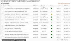

Littlenorwegians Skrevet 16. april 2013 Forfatter Skrevet 16. april 2013 (endret) Woah, dette ble veldig mye, veldig raskt. XD OK, hvis jeg går ut ifra denne her Tja, noe sånt? Fra dustinhome.no Denne, ut i fra det jeg ser er ganske grei. GTX Titan hører jeg gode ting om så jeg beholder det. 16GB Ram blir det også. Trenger ikke større SSD, faktisk. Et prosjekt av gangen. Men jeg trenger en vanlig harddisk. Trenger heller ikke så stor. Anbefalninger? Tuuuusen takk for hjelpen dere. Her skal det lages spill. Slik ser det ut for øyeblikket. Er det noe som stikker ut som feil her eller kunne vært bedre? Endret 16. april 2013 av Littlenorwegians
SKAÐI Skrevet 16. april 2013 Skrevet 16. april 2013 Har du sjekket litt rundt hvor dette blir billigst og bestille ? Synes forøvrig lista så ganske grei ut. Må være gøy og ha så mye penger og kunne bruke på pc!
PaladinNO Skrevet 16. april 2013 Skrevet 16. april 2013 Jeg ville byttet HDDen med denne: WD BLACK 3.5" 2TB http://www.dustinhome.no/product/5010543528/wd-black-3-5-2tb-7200rpm-sata-600-64mb/ ...Barracudaen har bare 2 års garanti, og selv om man i Norge har i flere års reklamasjonsrett enn det, så er det betryggende med ekstra garanti fra produsenten sin side - viser at dem har mer tro på produktet sitt. Ellers et knall-oppsett! GTX Titan er et kjempelurt valg for spillutvikling og 3D-modellering, det er et billigere Tesla/Quadro for de på budsjett. At det også kjører spill veldig bra hjelper også. Det visste jeg ikke (den første delen ), så da lærte jeg noe jeg også.

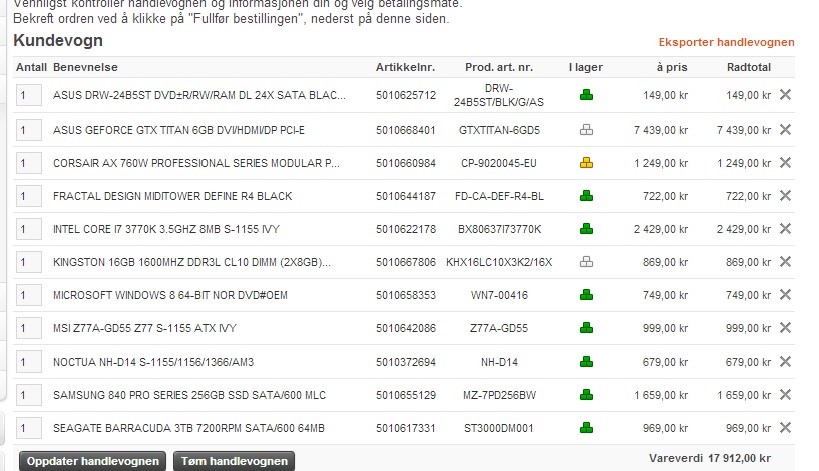

Littlenorwegians Skrevet 16. april 2013 Forfatter Skrevet 16. april 2013 (endret) Slik ser det ut nå. Endringer? Som dere ser er vi nærme 27 500kr. Sier stopp der. Er denne grei å kjøpe eller er det noe jeg MÅ ha eller glemmer. Eller noe som kunne vært bedre, evt, men fortsatt på budsjett? Er litt usikker, Lynx_. Mest fordi jeg ikke forstår. XD Ser også det mangler en vifte i Komplett listen din. Endret 16. april 2013 av Littlenorwegians
SKAÐI Skrevet 16. april 2013 Skrevet 16. april 2013 Så litt gjennom hva jeg har skrevet og retta litt opp, ser litt i kryss her etter en lang dag på jobb.. Hva er det evt du lurer på ? Ja som sagt, jeg synes personlig at noctua sin vifte er grisestygg, skal du ha ett kabinett med vindu hadde jeg ikke valgt det.. men kjølemessig sett så er den jo på lik linje med h100..
Littlenorwegians Skrevet 16. april 2013 Forfatter Skrevet 16. april 2013 (endret) Så litt gjennom hva jeg har skrevet og retta litt opp, ser litt i kryss her etter en lang dag på jobb.. Hva er det evt du lurer på ? Ja som sagt, jeg synes personlig at noctua sin vifte er grisestygg, skal du ha ett kabinett med vindu hadde jeg ikke valgt det.. men kjølemessig sett så er den jo på lik linje med h100.. Helt greit. Utseende-messing så er det ikke så viktig for meg. Ser også ut som budsjettet såvidt ikke strekker til en h100. Kanskje litt større kabinett siden det er noen kroner til overs? Er det noen å anbefale? Does the fine, smart, tech-savvy and dead sexy people of diskusjon.no approve this computer? Endret 16. april 2013 av Littlenorwegians
bystØL Skrevet 16. april 2013 Skrevet 16. april 2013 ville uten tvil gått for bigtower! så mye knask til så mye penger, fortjener god plass og luft:p også er d større rom for utvidelse som Lynx nevner! ville "oppgradert" til ein Corsair-i strømforsyning, Corsair link er kjekt å ha:) også stemmer eg for H100i<3 med nye vifter den dagen d passer å kjøpe;) enig med 1155 som plattform. ville valg litt "råere" minne, med litt meir mhx og cl9- når du først legger 20k++ i data
