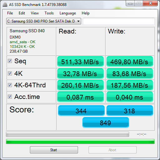

Kan være andre ting som gjør 840 Pro treg, min 840 Pro var helv... treg i begynnelsen, men skyldes faktisk at jeg ikke fjernet Intel Toolbox da jeg hadde en Intel X25-M før Samsung SSD'en. Etter at jeg avinstallerte Toolbox, ble den mye raskere.
Test av min 840 Pro.

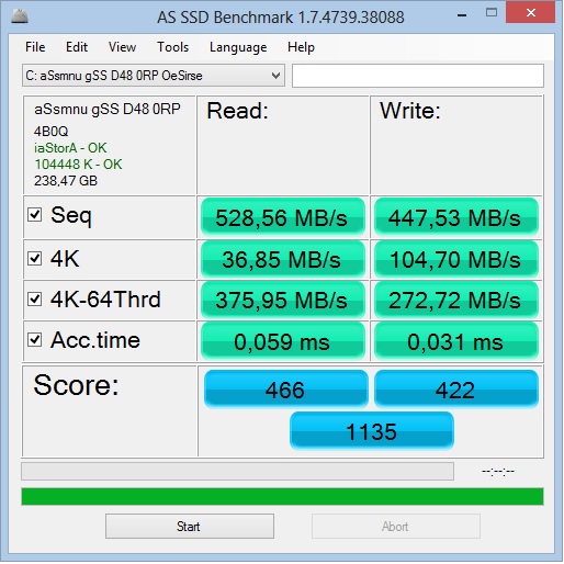

Jeg skal forsøke samme benchmark som deg når jeg kommer hjem så får vi se hvilke resultater jeg får da hvertfall.

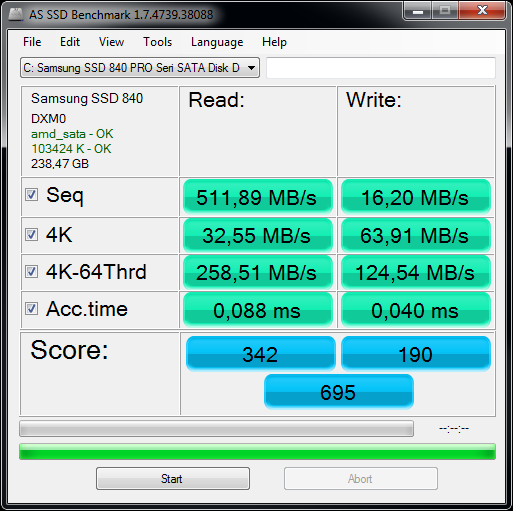

Okei, nå kan du kanskje tenke deg til hvor stein hakke sirup systemet er når jeg skriver til disk. Wtf er dette?
Hvordan kan den være SÅ treg?

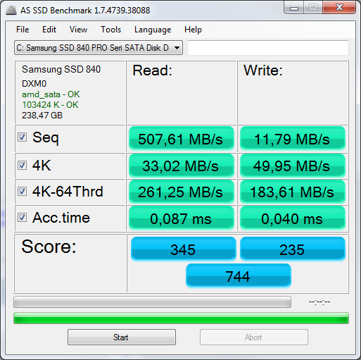

Startet PCen på nytt og stengte alt, slik at ingenting kjører noen plass i bakgrunnen.
Og da så det slik ut.
