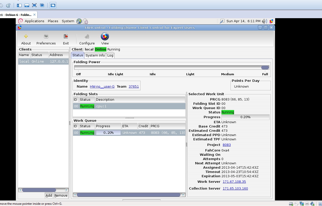

Dette er Folding@Home
Har en rekke spørsmål.
1. Installation VMware guest
2. Guest-OS Debian 6
Spm.1 Skal jeg sette skjermdvaleinnstillinger i Windows 7 til å ikke trigge?
Spm.2 Skal jeg gjøre noen endringer i Guest-OS, siden den også sparker seg ut med passordskjermbeskytter? Hvilke endringer i Debian justeres, og hvor?
Spm.3 Går det enormt tregt uten GPU-støtte, da den ikke har noen GPU å kjøre dette på i den virtuelle maskinen? Bidrar jeg noe nå?
Har lite lyst å ha dette gående i Host-OS (Windows 7).
Verts-OS (Host-OS):

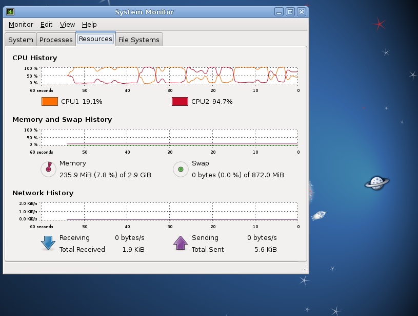

Prøvde med 5 Gigabyte. Men den bruker kun under 300 Mbyte. :huh:
Ser ut til at den klarer å bruke 100 % av virtuell CPU likevel. :)
Kanskje det rett og slett gir mer utbytte å slå på kjerne nr. 2,
før man forlater heimen.
Blir faktisk litt i tvil nå:
Virtuell CPU-oppsett støtter 1 x 2 eller 2 x 1 (men, nekter med 2 x 2). Her tenker jeg på:
1 CPU med 2 kjerner
VS.
2 CPU med 1 kjerne hver
(men ikke 2 CPU med 2 kjerner hver)
Tror jeg skal prøve 2 CPU med 1 kjerne hver kanskje? Hva synes dere?

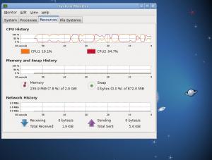

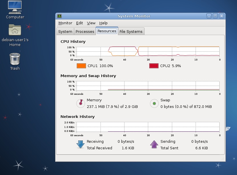

Da er det prøvd. Det ser ikke ut å være tingen. Fordi når den ene virtuelle CPU1 er i bruk så tar CPU2 hvilepause. Slik:
Prøvde 1 CPU med 2 kjerner:
Det ble litt mer stabilt, og til tider kan jeg ha at CPU1 gir 100 % mens CPU2 gir 5 %. Det er ihvertfall litt mer enn kun 1 CPU. Likevel skjer det litt mindre hyppige skifter, men når disse skjer, så blir den ene CPU'en som har vært på 100% fallende til mellom 20 og 30 % et lite øyeblikk.
Ikke noen ideell utnyttelse med andre ord.

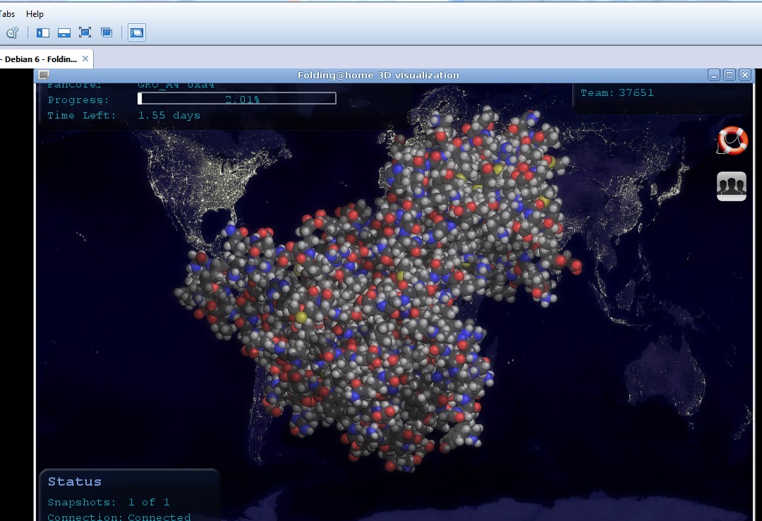

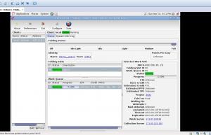

Litt forandring ;) , på tross av flere restarter (utprøving):
Jeg tror det er dette jeg bidrar på å folde, nå:
