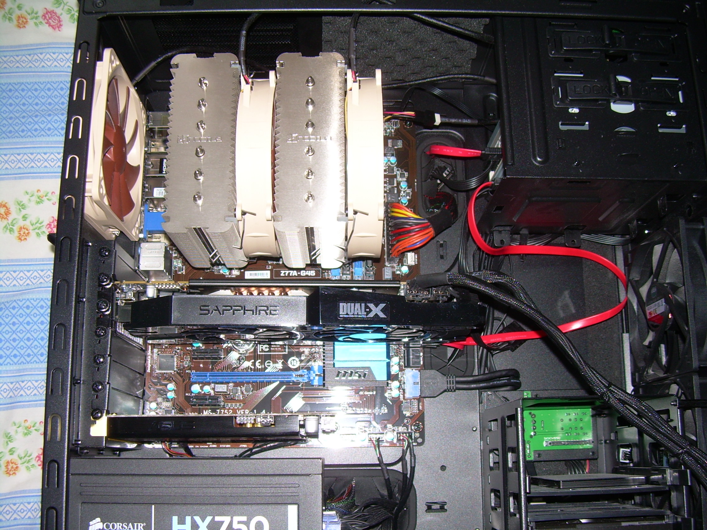

En luftkjøler som f.eks D14 vil stå å varme opp HK'et hele tiden noe som er veldig ugunstig.
Varm luft i sirkulasjon er bedre enn helt stillestående luft for å fjerne varme fra komponenter.
Dessuten, den er ikke SÅ stor :p
Dessuten, den er ikke SÅ stor...
Har alltid hatt høyere hovedkort temperatur med D14 og tildligere vifte kjølere. Ofte 30(++). Med lukkede vannkjølere har det alltid vært mindre enn 30!
Nei....hvis du sammenligner den med jorda, så er den ikke så stor.

Når sant skal sies er vel H100 mye større enn D14. Fordelen er ikke størrelsen, men plasseringen. De yter relativt likt, selv om H100 kan presses en del lengre (overklokking).

Som jeg har sagt før; D14 er STOR. Som du ser, så tar den nesten opp 50% av HK'et og da kan man ikke noe annet enn å spøke litt med den. Jo det er faktisk en fordel å ha en kompakt installasjon som H100 serien. Eller liker du å måtte skifte kjøler for å installere ny RAM? Eller å ha restriksjoner i form av størrelse på RAM pga kjøleren? Liker du at maskinen får ekstra tyngde når kan velge ett annet alternativ som er mye lettere? Liker du at den digre
klompen står å "svetter" slik at HK'et blir mer varmt enn med f.eks H100 serien? H100 serien er mye penere å se på, lettere å installere, den er lettere, har ikke RAM restriksjoner og den yter bedre i form av bedre kjøling. Særlig ved høyere klokkefrekvenser! Derfor er disse et alternativ/erstatter til viftekjøling.

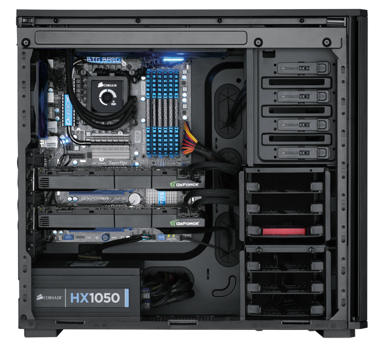

Har selv H110 og var overrasket over hvor stor den egentlig var når jeg pakken den ut.
Men har aldri hatt en bedre CPU-kjøler før, men jer har alltid hatt vanlig luft-kjøling på CPU.
Men vurderer sterkt nye vifter, for de bråker hinsides om jeg skrur opp hastigheten for å spille tyngre spill mens det streames.
Skal da sies at jeg har min 3930k på "bare" 4.7ghz per kjerne.
