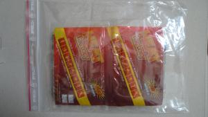

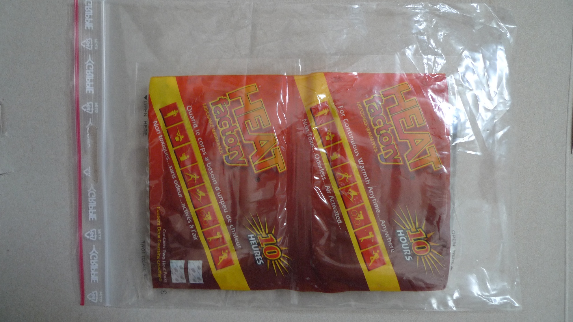

Posene gir en overflate på 30C. Zip-posen på eksempelet her var i største laget, skaff en som passer bedre. Noen ørsmå huller stikkes i lynlås-posen for å gi luft til kjemisk prosess og for å få ut varm og fuktig luft som måtte være i posen da den ble lukket.

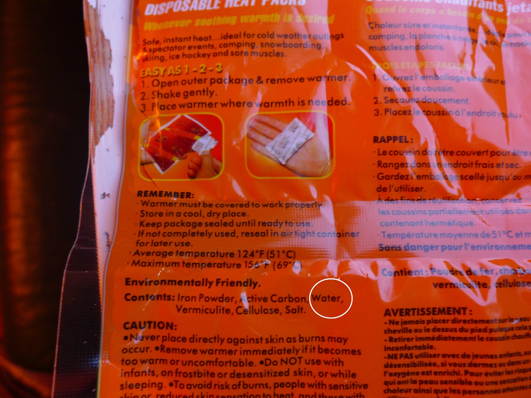

Posene gir varme i 10 timer og koster en dollar ved kjøp i utlandet. Posene inneholder jernpulver og aktivt kull, og er luktfrie.
Legger dette i fryseboksen nå og legger ut rapport om 2-3 timer.
Jeg ville ikke stukket hull i posen, men teipet varmeposen på utsiden av plastposen. Og ikke minst, kjølt ned telefonen i fryseboksen før jeg la den i posen.
Første forsøk feilet pga varmeputene måtte dekkes til for å virke optimalt. Dette leste jeg i ettertid på posene...

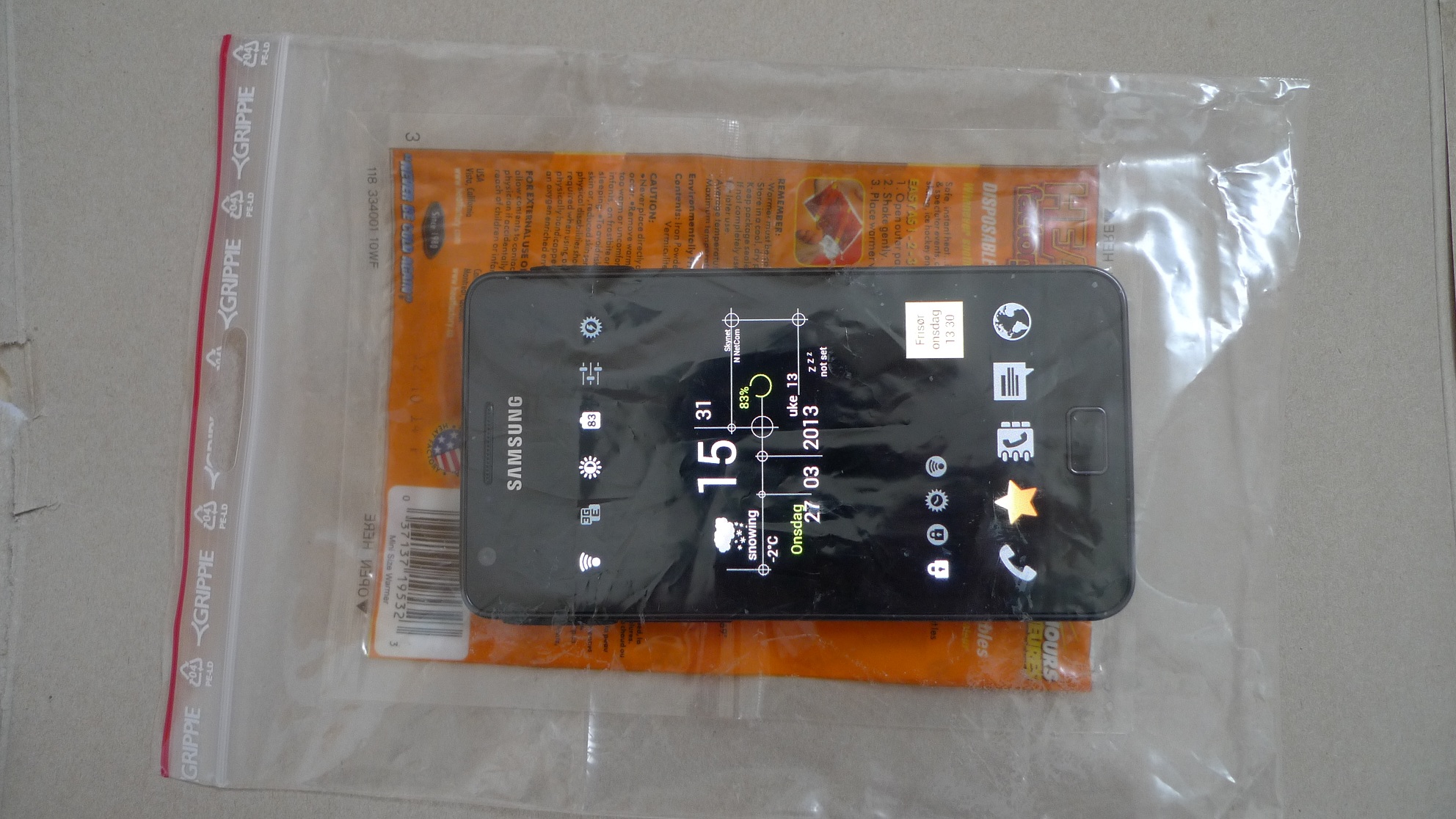

Beklager dårlig fokus på nærbilder, men som man ser er skjermen allikevel silkeglatt og fin. Det er kun pga AMOLED. Det som jeg prøver å vise fra 0:45 er temperaturen på batteriet som ble -15C pga varmeputene som hadde lagt ut :D
Så som et antikondens-eksperiment ble det stryk, og skal prøve på nytt igjen når jeg har funnet måten å installere putene riktig. Det kan også være pga posene hadde ikke fått startet den kjemiske prosessen da jeg la pakken nedi fryseren. De var ennå kalde da. Take 2...

Nøyaktig hva er det varmeputene forbrenner? Husk at hvis det er stoffer som inneholder hydrogen som forbrennes så produserer forbrenningen vanndamp.
Av alle ting... Men det må være så forsvinnende lite at jeg vedder helsa på mobilen på det. Lynlåsposen er perforert til en viss grad slik at varm luft slipper ut og drar med seg fukt pga overtrykket.
Hvis det andre førsøket som er i gang nå viser seg å gi batteritemp på over +15C og hvis jeg ikke ser dugg inni lynlåsposen når den kommer inn i romtemp, så konkluderer jeg med "god knall".
Nå er varmeputene varme og gode, og ligger inni ull når jeg la pakken i fryseren.
Edit: Uansett er dette er helt ekstrem test satt på spissen med en fryser. Ingen har vel mobilen sin utenfor jakka si i to timer i -18C (unntatt meg som bruker å ha mobilen som gps på dekk i kajakk (i etui))
Edit 2: Disse varmeputene er nok ikke de beste. Ser det er salt i de også... Men gir meg ikke, skal finne andre varmeputer og teste mere senere. Tror jeg er inne på gull:)
