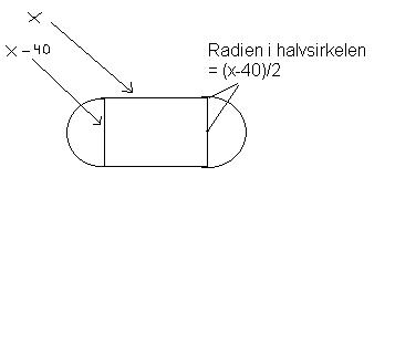

Valkyria Skrevet 7. mai 2008 Skrevet 7. mai 2008 da legger du til 38^2 * pi for å få arealet. (38 er funnet ved 76/2)
cHilfiger Skrevet 7. mai 2008 Skrevet 7. mai 2008 (endret) tror han mener en friidretsbane, men hvis du gidder hadde du giddet å skrive opp detdu får mellom x^2 - 40x - 8836 = 0 og x = 116 ? edit: tusen takk for alle som hjelper meg her... Endret 7. mai 2008 av cHilfiger
Valkyria Skrevet 7. mai 2008 Skrevet 7. mai 2008 som vist på figuren finner du de målene du trenger. jeg viste deg hvordan du fant lengdene av sidene, og radiusen i halvsirklene = (x-40)/2 og da blir arealet av halvsirklene pi*r^2 = 3,14 * 38^2 = 4534 hele banen er da 3534 + 8836 = 13370 m^2 (<--- 1337 )
chokke Skrevet 7. mai 2008 Skrevet 7. mai 2008 (endret) Dårlig definert oppgave. En idrettsbane er da søren meg slik du har tegnet. I tillegg så oppgir Camlon svaret, 60 og 100 m. Prøv og regne ut med de tallene og se hva du får. Eller, jeg kan si det nå, 8836 m^2. Så b = x, l = x + 40, r = x/2 Asirkel = pi * r^2 = pi * x^2/4 Arektangel = l * b = x * (x + 40) = x^2 + 40 x Asirkel + A rektangel = Atotal pi/4 * x^2 + x^2 + 40x - 8836 = 0 x1 = 60,03 = 60 x2 = -82,44, men skal være positiv så x2 finnes ikke. x = 60 m l = x + 40 m = 60 m + 40 m = 100 m Endret 7. mai 2008 av chokke

Camlon Skrevet 7. mai 2008 Skrevet 7. mai 2008 tror han mener en friidretsbane, men hvis du gidder hadde du giddet å skrive opp detdu får mellom x^2 - 40x - 8836 = 0 og x = 116 ? edit: tusen takk for alle som hjelper meg her... Du regner det ikke ut som en fridretsbane. A=banene + 2*halvsirklene Hvis l=x+40 er langsiden og b=x er kortsiden får du A= lb + ((b/2)^2 )*3.14 A=(x+40)(x) + (x/2)^2*3.14 A=x^2 +40x +(3.14x^2) / 4 A=x^2+40x +0.785x^2 A=1.785x^2 +40x Du vet at A= 8826 8826= 1.785x^2 + 40x 1.785x^2 +40x-8826 Løsningen på denne vil bli 60 og ca -82, men vi har ikke minusmter i virkligheten og dermed blir 60 kortsiden og 100 langsiden.
Valkyria Skrevet 7. mai 2008 Skrevet 7. mai 2008 Dårlig definert oppgave. En idrettsbane er da søren meg slik du har tegnet. I tillegg så oppgir Camlon svaret, 60 og 100 m. Prøv og regne ut med de tallene og se hva du får. Eller, jeg kan si det nå, 8836 m^2.Så b = x, l = x + 40, r = x/2 Asirkel = pi * r^2 = pi * x^2/4 Arektangel = l * b = x * (x + 40) = x^2 + 40 x Asirkel + A rektangel = Atotal pi/4 * x^2 + x^2 + 40x - 8836 = 0 (Ikke at jeg får riktig svar, men riktig fremgangsmåte ). hmm.... slik jeg forstod det var det arealet av selve rektangelet han skulle finne :S fremgangsmåten blir litt anderledes dersom HELE banen er 8836m^2. og uansett er 60 * 100 = 6000
chokke Skrevet 7. mai 2008 Skrevet 7. mai 2008 (endret) hmm.... slik jeg forstod det var det arealet av selve rektangelet han skulle finne :Sfremgangsmåten blir litt anderledes dersom HELE banen er 8836m^2. og uansett er 60 * 100 = 6000 Men du tar ikke med halvsirklene. Det står idrettsbane, hvordan tror du friidrettsløpere løper? De snur ikke 90 grader ved enden, men en fin halvsirkel . Om det er fotball eller spydkast i midten sies ingenting om og du kan ikke ta utgangspunkt i at det var en fotballbane, eller baseballbane . Men tro meg, du er ikke alene om å misforstå oppgaver . Forresten oppdatert lenger opp med svar (dumme internettdrit ga andre verdier enn korrekte). Endret 7. mai 2008 av chokke
Camlon Skrevet 7. mai 2008 Skrevet 7. mai 2008 (endret) Rettelse for alle som sier 8836 meter. Den er 8826 meter, medberegnet at vi bruker 3.14 som pi. Er vi mer nøyaktige er det 8827...., men det er ikke noe vits i. Endret 7. mai 2008 av Camlon
chokke Skrevet 7. mai 2008 Skrevet 7. mai 2008 Rettelse for alle som sier 8836 meter. Den er 8826 meter, medberegnet at vi bruker 3.14 som pi. Gir uansett ikke store forskjellen, men artig at noen av oss ( ) klarte å lese feil.
Valkyria Skrevet 7. mai 2008 Skrevet 7. mai 2008 hmm.... slik jeg forstod det var det arealet av selve rektangelet han skulle finne :Sfremgangsmåten blir litt anderledes dersom HELE banen er 8836m^2. og uansett er 60 * 100 = 6000 Men du tar ikke med halvsirklene. Det står idrettsbane, hvordan tror du friidrettsløpere løper? De snur ikke 90 grader ved enden, men en fin halvsirkel . Om det er fotball eller spydkast i midten sies ingenting om og du kan ikke ta utgangspunkt i at det var en fotballbane, eller baseballbane . Men tro meg, du er ikke alene om å misforstå oppgaver . Forresten oppdatert lenger opp med svar (dumme internettdrit ga andre verdier enn korrekte). poenget mitt er at i begynnelsen snakket vi om arealet på en rektangel, som videre ble ført til en friidretsbane. tenkte automatisk at vi var innpå det samme. dermed er fremgangsmåten min rett, sett at de to halvsirklene kommer utenom
Camlon Skrevet 7. mai 2008 Skrevet 7. mai 2008 hmm.... slik jeg forstod det var det arealet av selve rektangelet han skulle finne :Sfremgangsmåten blir litt anderledes dersom HELE banen er 8836m^2. og uansett er 60 * 100 = 6000 Men du tar ikke med halvsirklene. Det står idrettsbane, hvordan tror du friidrettsløpere løper? De snur ikke 90 grader ved enden, men en fin halvsirkel . Om det er fotball eller spydkast i midten sies ingenting om og du kan ikke ta utgangspunkt i at det var en fotballbane, eller baseballbane . Men tro meg, du er ikke alene om å misforstå oppgaver . Forresten oppdatert lenger opp med svar (dumme internettdrit ga andre verdier enn korrekte). poenget mitt er at i begynnelsen snakket vi om arealet på en rektangel, som videre ble ført til en friidretsbane. tenkte automatisk at vi var innpå det samme. dermed er fremgangsmåten min rett, sett at de to halvsirklene kommer utenom Jeg ga deg jo til og med svaret. Da burde du vl klare å reseonere deg frem til. Siden 100*60=6000 og 3.14*900=ca 2800 og arealet på hele greia er 8826. Ja, da må han mene hele friddrettsbanen.
