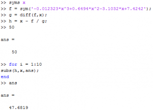

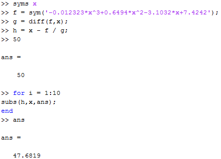

Frexxia Skrevet 15. mai 2011 Skrevet 15. mai 2011 Takk for svar! alle tre Har et spørsmål til: Hvordan løser jeg tredjegradslikninger?: 0(x)=-0,012323x^3+0,6494x^2-3,1032x+7,4242 -0,012323x^3+0,6494x^2-3,1032x+7,4242 skal være lik 0 Altså: -0,012323x^3+0,6494x^2-3,1032x+7,4242 =0 Hvordan finner jeg x?
Per Kalle Skrevet 15. mai 2011 Skrevet 15. mai 2011 Takk for svar! alle tre Har et spørsmål til: Hvordan løser jeg tredjegradslikninger?: 0(x)=-0,012323x^3+0,6494x^2-3,1032x+7,4242 -0,012323x^3+0,6494x^2-3,1032x+7,4242 skal være lik 0 Altså: -0,012323x^3+0,6494x^2-3,1032x+7,4242 =0 Hvordan finner jeg x? Takk, men skjønner ikke helt.. hva betyr syms og hvor finner jeg eventuelt den på kalkulatoren?
