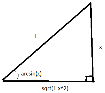

Jeg fant (på wolfram alpha) at cos(arcsin(x)) = sqrt(1-x2).
Hvordan kan man vise det?
Fantastisk tegning:
Altså, tegn en rettvinklet trekant. Sett den ene vinkelen til arcsin(x), da vet du at motstående katet er x og hypotenusen er 1. Bruk pytagoras til å finne den resterende siden og voila, du har cos(arcsin(x)).
