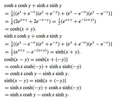

2bb1 Skrevet 15. oktober 2010 Skrevet 15. oktober 2010 Oppgave: verify the addition formulas: cosh(x+y) = cosh(x)*cosh(y) + sinh(x)*sinh(y) sinh(x+y) = sinh(x)*cosh(y) + cosh(x)*sinh(y) Proceed by expanding the right-hand side of each identity in terms of exponentials. Legger ved fasit-svaret. Hvordan skulle jeg vite at det skal stå 1/4 foran? Hvordan skulle jeg vite hvor jeg skulle sette e+/- x osv?
compus Skrevet 15. oktober 2010 Skrevet 15. oktober 2010 Legger ved fasit-svaret. Hvordan skulle jeg vite at det skal stå 1/4 foran? Hvordan skulle jeg vite hvor jeg skulle sette e+/- x osv? Bruk definisjonene på hyperbolske funksjoner.
Frexxia Skrevet 15. oktober 2010 Skrevet 15. oktober 2010 Oppgave: verify the addition formulas: cosh(x+y) = cosh(x)*cosh(y) + sinh(x)*sinh(y) sinh(x+y) = sinh(x)*cosh(y) + cosh(x)*sinh(y) Proceed by expanding the right-hand side of each identity in terms of exponentials. Legger ved fasit-svaret. Hvordan skulle jeg vite at det skal stå 1/4 foran? Hvordan skulle jeg vite hvor jeg skulle sette e+/- x osv? Øverst på side 82 i Rottmann.
wingeer Skrevet 15. oktober 2010 Skrevet 15. oktober 2010 (endret) Hvordan skulle jeg vite at det skal stå 1/4 foran? Hvordan skulle jeg vite hvor jeg skulle sette e+/- x osv? Det følger rett fra definisjonen til de hyberbolske trigonometriske funksjonene: . Endret 15. oktober 2010 av wingeer
Frexxia Skrevet 15. oktober 2010 Skrevet 15. oktober 2010 (endret) Hvis du antar at formlene for de trigonometriske funksjonene er kjente er også Endret 15. oktober 2010 av Frexxia
