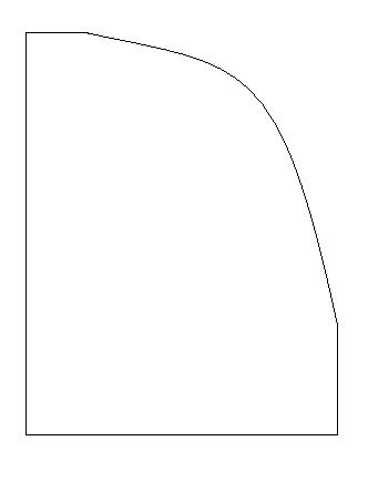

Jeg skal måle opp et areal i en hage for å dele den i to like store deler. Mitt problem er hvordan jeg skal gå til veie da den har en noe spesiell form. Den ene siden er en halvsirkel som ikke er konstant (i mangel på et bedre ord). Det som forvansker situasjonen noe er at grensen hvor denne siden befinner seg står midt inne i en relativt tjukk hekk så derfor er det vanskelig å komme til for å få nøyaktige avstander overalt.
Det jeg har tenkt er å måle avstand fra kortsiden til flere punkt ute i svingen for deretter å regne det ut på en eller annen måte. Det eneste problemet er at jeg har glemt mine mattekunnskaper og er usikker på hvordan jeg kan regne det ut.
Tenkte først at jeg kunne finne et flyfoto og tegne inn grensen i sketchup og la programmet gjløre jobben, men ingen av bildene jeg har funnet egner seg til det.
Derfor lurer jeg på om noen har en god idé for hvordan jeg enklest kan måle opp dette arealet?

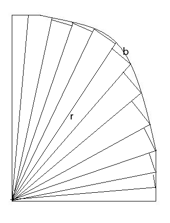

Hva med noe slikt? Jeg tror kanskje det kan være vanskelig å gjøre det med rektangler fordi det er vanskelig å få de rette, men på denne måten kan du f.eks bruke tau bundet til en påle i det ene hjørnet.
Arealet blir da chart?cht=tx&chl=\sum{\frac{1}{2}rb}.
Jeg ville ihvertfall brukt trapeser og ikke rektangler hvis du gjør det på en annen måte (du måtte i såfall brukt svært mange rektangler for å få et ok resultat).

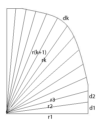

Hvor arealet blir (med bedre nøyaktighet, men mer regnearbeid)
chart?cht=tx&chl=\sum{\sqrt{s(s-d_k)(s-r_k)(s-r_{k+1})}
der chart?cht=tx&chl=s=\frac{d_k+r_k+r_{k+1}}{2}
Fra http://en.wikipedia.org/wiki/Heron's_formula
edit2: Dette kan selvfølgelig legges inn i f.eks et regneark.
Endret av Frexxia
Har sett på de nå men det hjalp desverre ikke. Dette er en liten hage inne i et borettslag så det finnes ingen oppmåling fra før (saken har nettopp blitt avgjort i forliksrådet). Alternativet til å måle det opp selv er å kontakte kommunen men det koster for mye.
Det beste bildet jeg har funnet er på finn.no men det er ikke detaljert nok til å kunne brukes til å måle opp arealet med.
Når du sier dele inn i rektangel/trapes/trekanter - hva maner du da og kan du vise meg et eksempel på hvordan du ville målt og regnet det ut?

edit: På de foregående har jeg prøvd å sette inn symboler på tegningen. r er lengden ut til hekken, b er avstanden mellom to "tau", d er avstanden mellom de to punktene der to tau møter hekken.
