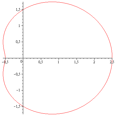

Hei folkens. Info til oppgaven:
Kurven C er gitt i polarkoordinater ved C: r = 3/2 + cos(theta)
Vektorfeltet F(x,y) = (2xy - 2y)i + (x^2 + y)j
Arealet av området D innenfor kurven C = 11pi/4 (funnet tidligere)
Oppgaven lyder så: Finn fluksen av F over C i retning n der n er den enhetsnormalen til C som peker vekk fra origo.
Ved bruk av Greens teorem kom jeg frem til at fluksen blir (11ypi/2 + 11pi/4). Men hva skjer med y-leddet der? I følge løsningsforslaget så skal man visst se pga symmetri at dobbeltintegralet over D av ydA blir 0. Så svaret blir da følgelig 11pi/4. Men jeg tok ikke helt den symmetrien det var snakk om, så håpet på at dere kunne gi meg en oppklaring i hva slags symmetriregel det er snakk om her.
På forhånd takk! :)
Området er symmetrisk om x-aksen, slik at leddet med y i seg summeres opp til 0 når du integrerer over hele området. Det er bare en måte å slippe å regne ut integralet på, men det er jo fullt mulig å integrere over området også (og se at integralet blir 0).
(Du kan se det direkte fra at chart?cht=tx&chl=\cos{(\theta)}=\cos{(-\theta)})
Endret av Frexxia

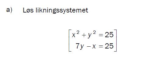

Hvordan løser jeg denne ved regning? Jeg mener det bare skal være å finne et uttrykk for y/x og sette det inn i andre likninga, men jeg får det ikke til..
Takker for svar!
Ifra likningssettet får en at chart?cht=tx&chl=x=7y-25. Setter det inn i likning (1).
chart?cht=tx&chl=(7y-25)^2 + y^2 = 25 \to 49y^2 - 350y + 625 + y^2 = 25 \to 50y^2 - 350y + 600 = 0 \to y^2 - 7y + 12 = 0. Løser du denne annengradslikningen får du at: chart?cht=tx&chl=y = 4 \vee y = 3. Setter du inn dette i likning nummer 1, får du at chart?cht=tx&chl=x = \sqrt{25 - y^2} \to x = 3 \vee x = 4.
Edit:
chart?cht=tx&chl=25^2 \neq 225
Endret av wingeer
