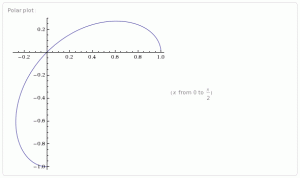

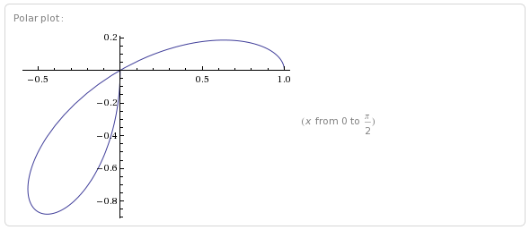

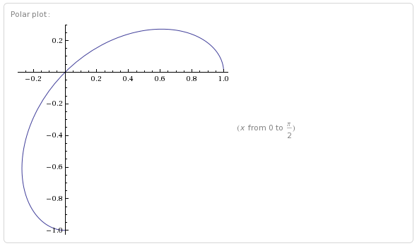

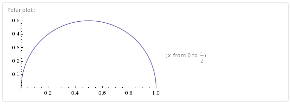

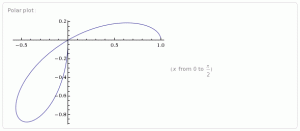

wingeer Skrevet 18. mars 2010 Skrevet 18. mars 2010 Hvorfor er det slik at har fire "blader" på polarform, men har 3 blader? Generelt, hvorfor er det for partall av n i 2n blader, men n/2 for oddetall?
Bakura Skrevet 18. mars 2010 Skrevet 18. mars 2010 (endret) Hvorfor er det slik at har fire "blader" på polarform, men har 3 blader? Generelt, hvorfor er det for partall av n i 2n blader, men n/2 for oddetall? Det har noe med hvordan Cos fungerer i ennhetssirkelen å gjøre. I polarkoordinater, for å gjøre en hel omdreining må = 2π. Nå, når man plotter dette i en cosinus funksjon og tegner en graf vil gå fra 0 til 2π altså en hel sirkelomdreining. så når du plaserer et tall foran theta vil du få en graf som speiler seg selv totalt 4 ganger (en gang for hver kvadrant i enhetssirkelen). slik ser grafene ut hvis jeg tegner dem bare for en kvadrant om gangen: Så når grafen speiler seg selv i en oddetalls cos-funksjon vil du se at tegningene vil overlappe hverandre i de forskjellige kvadrantene og produsere 3 blader fremfor 4 Dette er ihvertfall slik jeg tror det funker, jeg er ingen matematikker eller studerer et rent matematisk kurs, så om det er andre som har en god forklaring på dette spørsmålet vil jeg gjerne også høre for å øke min egen forståelse i matte Endret 18. mars 2010 av Bakura

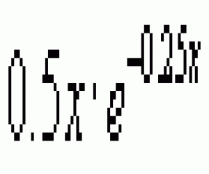

Kvanli Skrevet 20. mars 2010 Skrevet 20. mars 2010 (endret) Hei! Plages litt med å forstå hvordan blir . Når jeg bruker at e^kx=k*e^kx kommer jeg fram til at løsningen skal bli . Kan noen være så vennlig å forklare hva som blir feil for meg? (Løsningen er funnet i fasiten i min mattebok) (oops, hvorfor blir bildene så store? beklager) Endret 20. mars 2010 av Kvanli
Nebuchadnezzar Skrevet 20. mars 2010 Skrevet 20. mars 2010 (endret) Du må lære deg hvordan kjerneregelen fungerer Generellt kan vi si at I ditt eksempel er og Endret 20. mars 2010 av Nebuchadnezzar

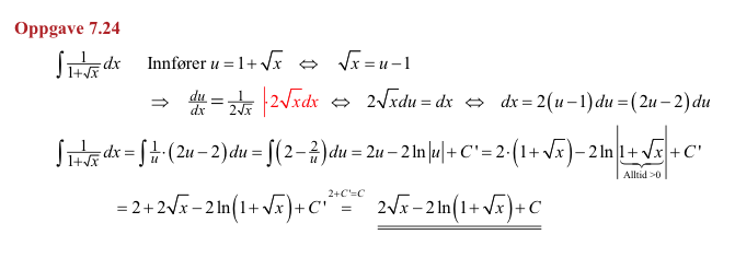

Henrik C Skrevet 20. mars 2010 Skrevet 20. mars 2010 Sitter med en oppgave fra Sinus R2 og sliter litt med å forstå hva de gjør her. Her er oppgaven med fasit, er fra Integrasjon ved variabelskifte. Kommer til , men jeg skjønner ikke hvorfor de setter at . Har med vilje valt å bruke C1 fremfor C' (som i C merket), for å unngå forvirring. Hvorfor fjerner de 2-tallet? Kunne ikke det bare vært med?
Nebuchadnezzar Skrevet 20. mars 2010 Skrevet 20. mars 2010 C er jo konstantleddet. Om du deriverer 2 får jo du null. Og om du deriverer C får jo du null. Så forstår ikke hvorfor du vil beholde 2 tallet.
