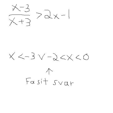

Drunk_Panda Skrevet 24. november 2009 Skrevet 24. november 2009 skjønner ikke bæret av en oppgave her; jeg får svarene -2 og 0, men -3 skjønner jeg ikke hvordan de får. Hadde vært evig takknemlig for hele utregningen
the_last_nick_left Skrevet 24. november 2009 Skrevet 24. november 2009 (endret) Ved -3 er nevneren null, slik at brøken ikke er definert og "hopper" fra å være positiv til å være negativ. Hvis du setter det inn i et fortegnsskjema ser du hva som skjer. Endret 24. november 2009 av the_last_nick_left
