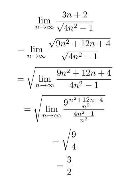

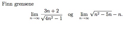

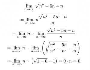

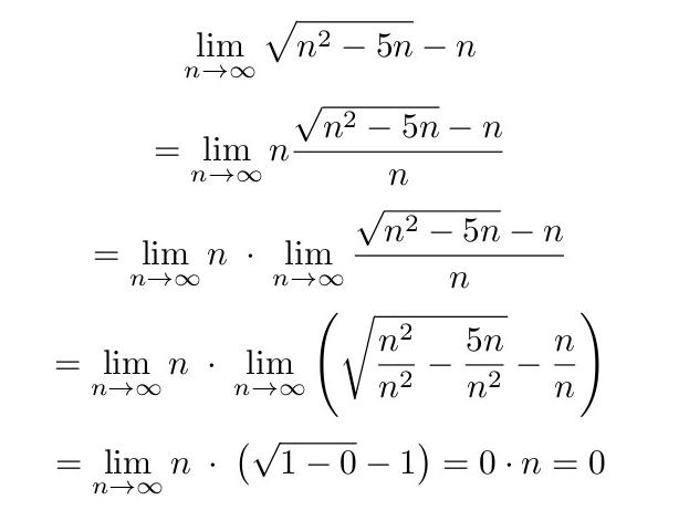

TheMaister Skrevet 15. september 2009 Skrevet 15. september 2009 (endret) Kunne noen hjulpet meg med denne? Regner med disse er greie matematiske. Tror det er en logisk brist på siste, uendelig stor ganger uendelig lite pleier å bli litt weird. Endret 15. september 2009 av TheMaister
DrKarlsen Skrevet 15. september 2009 Skrevet 15. september 2009 Kunne noen hjulpet meg med denne? lim(sqrt(n^2 - 5n) - n, n->inf) er en fæling. Det blir mye regning. Vi kan prøve en snarvei. n^2 - 5n ~ n^2 - 5n + 25/4 når n blir stor. n^2 - 5n + 25/4 = (n - 5/2)^2, så du har: lim(sqrt(n^2 - 5n) - n, n->inf) ~ lim(sqrt((n - 5/2)^2) - n, n->inf) = lim(n - 5/2 - n, n->inf) = -5/2. Ikke bruk den metoden på eksamen.
Dassen Skrevet 15. september 2009 Skrevet 15. september 2009 Regner med disse er greie matematiske. Tror det er en logisk brist på siste, uendelig stor ganger uendelig lite pleier å bli litt weird. Tusen takk!
TheMaister Skrevet 15. september 2009 Skrevet 15. september 2009 (endret) Som jeg trodde hadde jeg feil på oppgave 2 der. Grensen blir -5/2. Lurer på hvordan man skal føre den oppgaven matematisk "korrekt" though. Endret 15. september 2009 av TheMaister
DrKarlsen Skrevet 15. september 2009 Skrevet 15. september 2009 Som jeg trodde hadde jeg feil på oppgave 2 der. Grensen blir -5/2. Lurer på hvordan man skal føre den oppgaven matematisk "korrekt" though. Du har gjort en del ting der som ikke er helt bra. Det du skal gjøre på en slik oppgave er å gange med konjugatet.
TheMaister Skrevet 15. september 2009 Skrevet 15. september 2009 Ja, ganger med et uendelig stort tall med et uendelig lite et = udefinert Men du nevner at "ikke bruk denne metoden på eksamen". Hvordan ville du ha ført den oppgaven på en eksamen da?
DrKarlsen Skrevet 15. september 2009 Skrevet 15. september 2009 Ja, ganger med et uendelig stort tall med et uendelig lite et = udefinert Men du nevner at "ikke bruk denne metoden på eksamen". Hvordan ville du ha ført den oppgaven på en eksamen da? Som sagt ville jeg ganget med konjugatet. Det jeg gjorde der oppe funker for å sjekke om du har gjort riktig. Tror ikke den som retter er så glad i en slik metode.

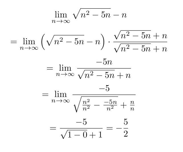

TheMaister Skrevet 15. september 2009 Skrevet 15. september 2009 (endret) Hva har du tenkt å gange? Hele uttrykket slik at sqrt ( n^2 - 5) - n blir til: [ sqrt( n^2 - 5 ) - n ] * [ sqrt(n^2 - 5) + n ] / [ sqrt(n^2 - 5) + n ] = (n^2 - 5n - n^2) / [ sqrt(n^2 - 5) + n ] ? Eller noe inni kvadratroten slik at: sqrt (n^2 - 5) - n blir til: sqrt((n^2-5)*(n^2+5)/(n^2+5)) - n = sqrt((n^4 - 25)/(n^2+5)) - n ? EDIT: Der, tror jeg klarte den Endret 15. september 2009 av TheMaister
Dassen Skrevet 15. september 2009 Skrevet 15. september 2009 Imponerende! Ser riktig ut. Sleit lenge med den der, tusen takk!
