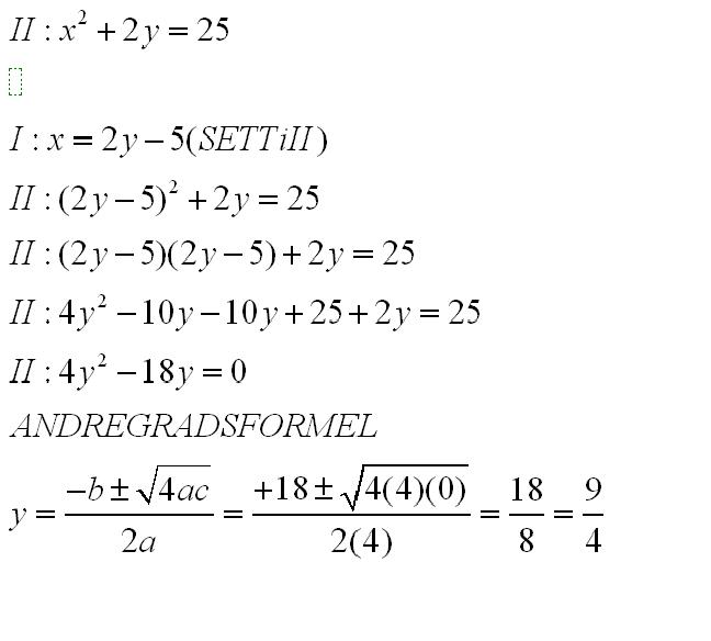

MagnusW Skrevet 29. oktober 2007 Skrevet 29. oktober 2007 (endret) Hei! Trenger litt hjelp med et ganske enkelt ligningssett. Jeg kan jo regne så langt jeg kommer: I: x-2y=-5 II: x^2+2y=25 I: x=2y-5 II: (2y-5)^2+2y=25 4y^2-20y+25+2y=25 4y^2-18y=0 Så er jeg stuck. Vet ikke hva jeg skal gjøre nå Noen som kan hjelpe meg? Sansynligvis har jeg vel brukt feil metode? MagnusW EDIT: Kunne trenge hjelp med denne uligheten også: x^2-x<2 Hva er x for at ligningen er <0, >0 og =0? Endret 29. oktober 2007 av MagnusW
Killer_DT Skrevet 29. oktober 2007 Skrevet 29. oktober 2007 (endret) Hei!Trenger litt hjelp med et ganske enkelt ligningssett. Jeg kan jo regne så langt jeg kommer: I: x-2y=-5 II: x^2+2y=25 I: x=2y-5 II: (2y-5)^2+2y=25 4y^2-20y+25+2y=25 4y^2-18y=0 EDIT: glemte å sette y verdien inn for å finne x verdi, men det er ganske enkelt nå Endret 29. oktober 2007 av Killer_DT
MagnusW Skrevet 29. oktober 2007 Skrevet 29. oktober 2007 (endret) Ja, selfølgelig. Andregradsformelen! Er ikke så vant til å bruke den enda. Takk! EDIT: Tror du har glemt b^2 under kvadratroten. Endret 29. oktober 2007 av MagnusW
Killer_DT Skrevet 29. oktober 2007 Skrevet 29. oktober 2007 Dumme meg. Faen påtide å lære seg den formelen uten at altså... *flau*
Haraldson Skrevet 29. oktober 2007 Skrevet 29. oktober 2007 (endret) Andregradsformelen? Bør vel heller faktorisere det uttrykket? 4y² - 18y = 0 2y ( 2y - 9 ) = 0 y = 0 y = 4,5 Endret 29. oktober 2007 av Haraldson
MagnusW Skrevet 29. oktober 2007 Skrevet 29. oktober 2007 Jepp, jeg faktoriserte utrykket og fikk det samme som deg. y= 0 og y= 9/2
