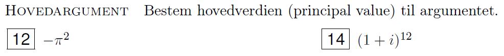

aspic Skrevet 19. januar 2009 Skrevet 19. januar 2009 2π * √(l/g) = 2π * (√l/√g) = 2π * √l/1 * 1/√g = 2π/√g * √l
Awesome X Skrevet 19. januar 2009 Skrevet 19. januar 2009 *snip* Er det i^2 * p eller er det pi (3.14) som står der? Hovedargumentet er en av de trigonometrikse skrivemåtene for komplekse tall.
aspic Skrevet 19. januar 2009 Skrevet 19. januar 2009 Hehe.. eg gløymte jo heilt at i'n spelar ei viktig rolle . Ja, det er nok pi (3,14) som står der.
Awesome X Skrevet 19. januar 2009 Skrevet 19. januar 2009 Hehe.. eg gløymte jo heilt at i'n spelar ei viktig rolle . Ja, det er nok pi (3,14) som står der. Da blir hovedargrumentet 0.
aspic Skrevet 19. januar 2009 Skrevet 19. januar 2009 (endret) Kan du forklare kvifor? Ting står så innmari kort forklart i boka, berre det mest essensielle er det skikkelege eksempler på :< Endret 19. januar 2009 av aspic
Awesome X Skrevet 19. januar 2009 Skrevet 19. januar 2009 Kan du forklare kvifor? Ting står så innmari kort forklart i boka, berre det mest essensielle er det skikkelege eksempler på :< På trig.form skrives komplekse koordinater som z = r(cos(v) + isin(v)) Hovedargumentet er den vinkelen som er mellom -pi og pi. I dette tilfellet vil isin(v) = 0i, som vil si at v = 0. r er som kjent avstanden fra origo og til pkt., noe som vil si (pi)^2 (eller hva det var).
chokke Skrevet 19. januar 2009 Skrevet 19. januar 2009 Er vel mer at argumentet er pi siden jeg tipper du har oversett et fortegn .
Jaffe Skrevet 19. januar 2009 Skrevet 19. januar 2009 Men er det ikke argumentet i seg selv om er -pi2 her da? Altså ikke tallet.
Awesome X Skrevet 19. januar 2009 Skrevet 19. januar 2009 Er vel mer at argumentet er pi siden jeg tipper du har oversett et fortegn . Ser nå at det er argumentet til z som er pi^2, og ikke z. Du må dra trekke fra 2pi frem til du har et argument som ligger mellom - pi og pi.
aspic Skrevet 19. januar 2009 Skrevet 19. januar 2009 Her var det mykje usikkerheit ute å gjekk. Her er i alle fall oppgåva i sin fulle form: Oppgåve 14 fekk eg til..
aspic Skrevet 19. januar 2009 Skrevet 19. januar 2009 Er vel mer at argumentet er pi siden jeg tipper du har oversett et fortegn . Ser nå at det er argumentet til z som er pi^2, og ikke z. Du må dra trekke fra 2pi frem til du har et argument som ligger mellom - pi og pi. Så svaret blir då ca. -2.69 ?
Awesome X Skrevet 19. januar 2009 Skrevet 19. januar 2009 Så svaret blir då ca. -2.69 ? Husk at det skal stå et minus før pi^2, dvs. at svaret er 2.69.
Jaffe Skrevet 19. januar 2009 Skrevet 19. januar 2009 Når jeg ser den andre oppgava så ser det nok ut som det er slik Awesome X forklarte i sted. Det er nok tallet som er oppgitt, og man skal finne argumentet mellom -pi og pi.
aspic Skrevet 19. januar 2009 Skrevet 19. januar 2009 Så svaret blir då ca. -2.69 ? Husk at det skal stå et minus før pi^2, dvs. at svaret er 2.69. Takk, du er awesome Det kjem nok sikkert litt fleir "komplekse tal"-spørsmål frå meg i næraste framtid, men no er det middag!
