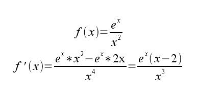

DeadManWalking Skrevet 11. desember 2008 Skrevet 11. desember 2008 (endret) Jeg mangler grunnkunnskapene, det er derfor jeg sliter med å forstå selve fasiten. Jeg skjønner det første leddet, kom fram til det selv. Sammenslåingen forstår jeg ikke. Og ja, takk for tipset om L'H. Der åpnet en dør seg. Endret 11. desember 2008 av data_jepp
hli Skrevet 11. desember 2008 Skrevet 11. desember 2008 deler på x over og under brøkstreken, og står igjen med x2*ex-2*ex over brøkstreken, og x3 under. Setter exutenfor parantes i uttrykket over, så har du løsningen.
DeadManWalking Skrevet 11. desember 2008 Skrevet 11. desember 2008 Takk Den er bare. WHAT. Hvilken formel brukes her? Og hva er regelen for lim mot uendelig+?

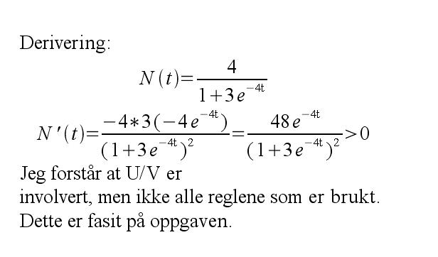

DeadManWalking Skrevet 12. desember 2008 Skrevet 12. desember 2008 (endret) Hva er v derivert egentlig? Endret 12. desember 2008 av data_jepp
Prizefighter Skrevet 12. desember 2008 Skrevet 12. desember 2008 Sett; U = 4 U' = 0 V = 1+3-4t V' = -12e-4t U'V - UV' V2 0*(1+3e-4t) - (4*(-12e-4t) ) ( 1+3e-4t)2 -(-48e-4t) (1+3e-4t)2 48e-4t (1+3e-4t)2
