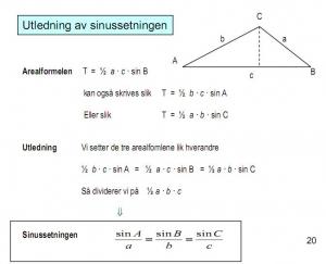

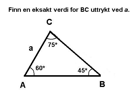

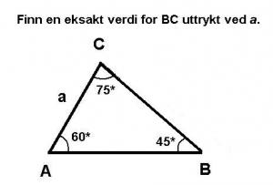

Forsto forsåvidt Xells løsning, men den med sinussetningen så litt lettere ut (men denne tok jeg ikke helt dessverre). Har samtidig rettet skissen litt slik at den blir mer riktig, slik Xell påpekte :)
Sinussetningen gjør akkurat samme nytten.
sin(A)/BC = sin(B)/AC, AC = a,
BC = a*sin(A)/sin(B)
BC = a*sin(60)/sin(45)
BC = a* (sqrt(3)/2)/(sqrt(2)/2)
BC = a*sqrt(3/2)
Hvorfor kan du sette sin(A)/BC lik sin(B)/AC? :hmm:
