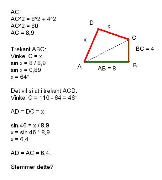

Jeg sliter litt med en oppgave, eller - jeg har funnet løsningen, men jeg tror ikke det er slik det skal gjøres. Er det noen som har en enklere måte å finne det ut på?
"I firkanten ABCD er AD = DC. Vinkel B = 90 grader, vinkel C = 110 grader, BC = 4,0 cm og AB = 8,0 cm. Finn AD"
Jeg fant AC ved hjelp av pythagoras. Deretter fant jeg vinkel BAC ved hjelp av tangens. 180 - BAC - 90 = ACB. 110 - ACB = ACD. Normalen fra D vil krysse AC på midten. Derfor vil EC (E er der normalen fra D krysser AC) = AC/2. Nå kan man bruke cosinus for å finne CD og dermed også AD.
Dette syntes jeg var veldig kronglete. Kan noen hjelpe meg å finne en kjappere fremgangsmåte? Jeg har prøve straks, så det hadde vært greit - dersom jeg skulle støte på en tilsvarende oppgave.

Er det vektor AD som er lik DC, eller lengden til AD som er lik DC?
Edit: Det må vel være lengden for at det skal bli en firkant. I så fall er det |AD| = |AC| i think.
Endret av 2bb1
stemmer det med fasit at AD = 6,4??? jeg hadde en litt annen fremgangsmåte, men kommer ikke fram til det svaret. 2bb1 har gått ut i fra at vinkel D er 90, men stemmer det?
Tja, det var ikke fullt så planlagt som "gikk ut ifra". Var vel heller det at jeg tegnet opp to tilfeldige streker (AD og DC) i paint, og tydeligvis ble påvirket av disse, hehe :)
Endret av 2bb1
vel, den er jo fælt nære så da kan man få nesten riktig svar med helt feil fremgangsmåte. Noe jeg vet av erfaring teller dårlig på prøver.
men man er på rett spor her. kaller vinkelen DAC for x og får da uttrykket
cos(x) = (AC/2)/AD
som gir
AD = AC/(2*cos(x))
Jeg har prøvd å finne en fancy måte å komme fram til vinkelen x, men ender bare opp med 0=0, så det eneste jeg har kommet fram til så langt er å bruke 110 - atan(vinkelC)
Uten avrundinger burde svaret bli 6,5
Endret av Xell
Jeg følger ikke helt med på hva du gjør her Xell. Du lager en trekant som går fra A til halva av AC og videre til D?
Du gjør med andre ord AD om til hypotenus i en mindre trekant?
Edit: Eller var det der bare et forsøk på en fancy metode som du sier?
Kan du i så fall utdype "110 - atan(vinkelC)"? Hva er "a"?
Endret av 2bb1
