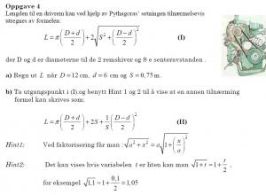

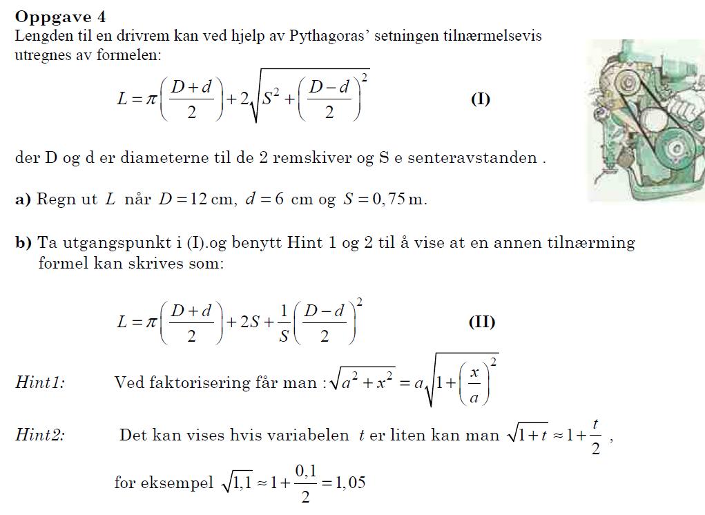

På a) så er det vel bare å putte inn i formelen? Jeg får 179.35cm noe som høres logisk ut. b) skjønner jeg ikke helt hva jeg skal gjøre? Skal jeg bruke algebra og komme fram til samme formel?
På a er det bare å putte inn tallene ja.
På b skal du bruke de to hintene til å vise at formel I er det samme som formel II
Gjerdelengde = a*3 + b*2
Areal = a*b = 216
Da er a og b lengden på sidene om omringer hele området. Altså b er lengden på 2 av sidene og a er lengden på de 2 andre sidene + gjerdet som skiller de 2 områdene.
Vi klarte ressonere oss fram til det, vi prøvde sette a siden som x, og b siden som 216/x. Vi kom så langt men ikke lenger.
