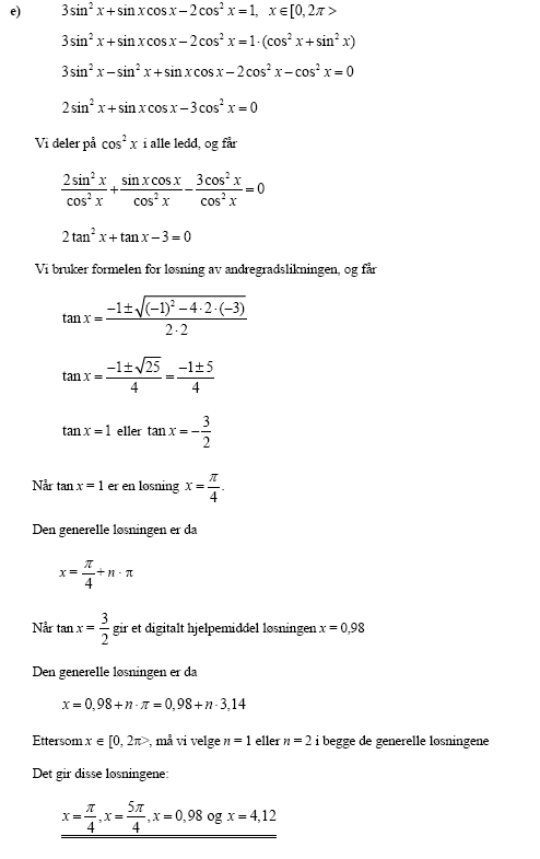

dePt Skrevet 24. september 2008 Skrevet 24. september 2008 (endret) Sitter å pugger til prøve ved å regne repitisjonsoppgavene til sinus (cappelen). Men jeg får feil svar i følge fasit. Jeg ser hvor jeg tydeligvis gjør feil. De endrer tanx=-3/2 til tanx=3/2. Hva skjer her? Utregning.bmp Edit: lastet opp feil bilde Endret 24. september 2008 av dePt

dePt Skrevet 24. september 2008 Skrevet 24. september 2008 (endret) Ok. Se på posten min over dere som kan dette. Nå har hode kobla ut igjen, og jeg husker ikke hvordan i alle dager jeg fikk fasit til å stemme! (om jeg noen sinne egentlig fikk det da ) På tide med søvn snart, ja. Endret 24. september 2008 av dePt
