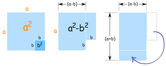

x2 - 25 = (x+5)(x-5) =x - 5 Hvordan tenker man egentlig her (håper noen kan forklare litt lett, for jeg tror ikke jeg har lært dette før)? Da mener jeg; hvordan kommer man fra at x2 - 25 blir til (x+5)(x-5)? Er det liksom bare sånn, fins det noen mellomregninger eller noe? :p
Her brukes tredje kvadratsetning. Også kjent som "konjugatsetninga". Se denne videoen: http://udl.no/matematikk/algebra/tredje-kvadratsetning-konjugatsetninga-144 Så får du en innføring i formelen og hvorfor/hvordan den funker. :)
Lettere å tenke andre veien nemlig at (a-b)(a+b) = a^2 - b^2, som du kan bekrefte ved å gange ut.
Vil du virkelig regne på det, kan du fullføre kvadratet, eller bruke andregradsformelen.
Og her er en geometrisk forklaring
