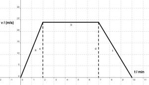

Vedlagt er en fartsgraf. Hvordan ser akselerasjonsgrafen til fartsgrafen ut?
Trenger ikke nødvendigvis tegne den oppigjen, men bare forklare kort hvordan det gjøres.
Altså jeg kan finne a(t) ved å derivere v(t). Vil det smarteste da være å finne en ligning for fartsgrafen v(t) og derivere den og ende opp med a(t), eller finnes det en enklere metode?
Endret av 2bb1
Den deriverte er og stigningstalet i grafen. Frå t=0 -> t=2 kan du altså dele 24 på 2 for å finne stigningstalet. Då vil du finne den konstante akselerasjonen frå t=0 -> t=2 som altså blir 12 m/s2. Liknande gjer du frå t=7 -> t=10
Om dette er nogonlunde rett blir det jo litt rar akselerasjonsgraf. Du har a(t) på andreaksen og t på første aksen. Noko som då resulterer i ei rett linje ut frå 12 på andreaksen, fram til t=2, kor då den beine linja fell ned på 0. Når det er konstant fart er jo akselerasjonen = 0.
Hmm.. Ei stund sidan eg har hatt om dette, godt mogeleg eg berre skyt eit skot i blinde.

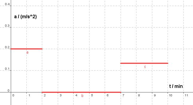

Nei det der høres kjent ut!
Akselerasjonen mellom t=0 og t=2 er lik 0,20 m/s^2.
Akselerasjonen mellom t=7 og t=10 er lik -0,13 m/s^2.
Edit: Ser du skrev at akeselerasjonen mellom t=0 og t=2 var lik 12 m/s^2, men du må huske at verdiene på x-aksen er oppgitt i minutt (og ikke sekund som du kanskje oppfattet i regningsøyeblikket). :)

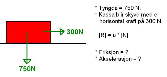

Ok. På en tidligere oppgave ble det spurt om:
"Hva betyr det at friksjonstallet er 0,85?"
Så da er det vel 0,85 jeg skal bruke som friksjonstall da :)
Bruker du |R|= µ * |N| nå eller?
Ok. Og absoluttverdien til Normalkrafta er 750N oppover, siden klossen veier 750N (nedover)?
Endret av 2bb1
Ja. Så praktisk sett kan man se på normalkraften og tyngdekraften som motkrefter? (Selv om de egentlig ikke er det?).
Endret av 2bb1
Når underlaget står 90° på gravitasjonskraften, er normalkraften lik gravitasjonskraften. Når det er skråplan er ikke normalkraften lik gravitasjonskraften.
En generell formel for normalkraften er: N = G*cos(v), der v er vinkelen mellom skråplanet og et horisontalt plan. Ved v = 0, ser vi at N vil være lik G (cos 0 = 1).
(Jeg snakker kun om absoluttverdier her. Retningen på kreftene er en annen sak)
Ahhh, stemmer det ja! Hjertelig takk :)
Har fysikktentamen på fredag, så kommer til å komme noen fysikkspørsmål fra meg i ny og ne. Godt å vite at jeg har "internettvenner" som kan hjelpe meg i havn! :wee:
Edit: Foresten, kan jeg finne massen på kassen på den måten jeg har gjort noen poster lenger oppe (lagt i skjul-boks -> link).
Grunnen til at jeg lurer, er at jeg brukte 'Summen av kreftene' = 750 N, men summen av kreftene er jo lik 0. Er det G = m*g jeg bør bruke i stedet? (Det virker logisk egentlig).
Endret av 2bb1
Summen av krefter er ikke null. I vertikal retning er de null og her skjer det heller ingen bevegelse. I horisontal retning, derimot, er summen av krefter lik krafta som drar klossen fremover (300 N) minus friksjonskraften (750µ N)
Ja. Ang. kreftene i horisontal retning.
|R| = 0,85 * 750
|R| = 637,5 N.
Dette kan vel ikke stemme, da klossen tydeligvis skal ha akselerasjon ifølge oppgaven?
For da blir 300N - 637,5N = -337,5N, og da kan den vel ikke ha akselerasjon mot høyre når friksjonskraften (637,5) er større enn kraftpåvirkningen (300N)?

Når vi skyver på kassen med en kraft på 300 Newton klarer vi ikke å overvinne friksjonskrafta og kassen står fint stille.
Når vi øker til 800 Newton blir summen av krefter 800 Newton - 637,5 Newton = 162,5 Newton.
Nå finner du akselerasjonen via Newtons 2. lov. :)
Ja, ææsj. Tenkte at det skulle være en viss akselerasjon siden de spurte om det. Blir så usikker siden jeg ikke har fasit til oppgavene jeg jobber med :)
