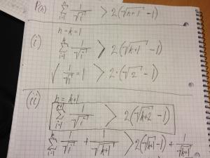

Capt.Krunch Skrevet 13. august 2012 Skrevet 13. august 2012 Hei, lurte på om noen kunne hjelpe meg med denne oppgaven: Ønsker å bevise ulikheten ved induksjon - her er det jeg allerede har gjort: Prøver å komme fram til ulikheten jeg har strekt en ramme rundt (under punkt (ii)), men vet ikke hvordan jeg skal omforme den nederste ulikheten (som er den jeg har kommet frem til) til dette. (Oppgaven er hentet fra boken Kalkulus av Tom Lindstrøm). På forhånd takk
Frexxia Skrevet 13. august 2012 Skrevet 13. august 2012 Er du sikker på at oppgaven skal løses ved induksjon? Det finnes en enklere måte å gjøre det på. Tenk integrasjon og merk at er strengt minkende. En måte å gjøre det på i spoiler-tag: (Tegn opp grafen om du ikke forstår hvorfor man kan gjøre overgangen til integrasjon, og hvorfor øvre grense blir n+1) 1
