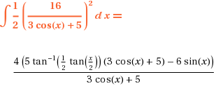

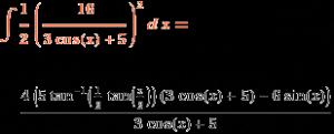

Det eksakte svaret på integralet ditt er 20π, om du lurte. \o/
