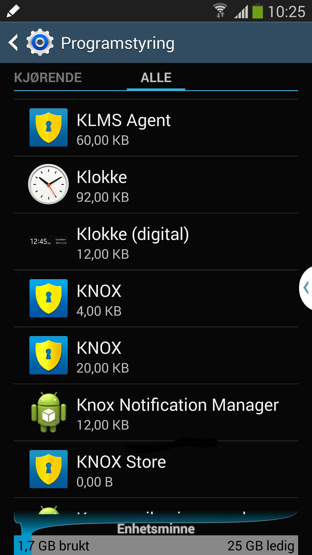

Prøv å sjekke KNOX Store appen om dere har den. Jeg fikk også samme melding på min SGN3, hver gang jeg koblet meg opp på WIFI. Jeg dro ned statuslinjen øverst og holdt da finger inne på venstre side av notic/informasjon og en link/tekstlinje åpnet seg, som jeg så trykket på,hvor så jeg kom direkt til KNOX store appen. Koblet den bort/Deaktiverte appen. Etter det ingen problem. Jeg sendte også mail til Samsung men fikk en hel bibelforklaring i retur om omstart og backup og bla bla bla.. Tips.. Gå gjerne tilbake i tidligere innlegg og ta del av info og tips. Det var der jeg fikk tips og litt info om det jeg prøvde, selv om det gjelder min SGN3. Har ikke opplevd dette "problem" etter oppdatering på min SGS4.

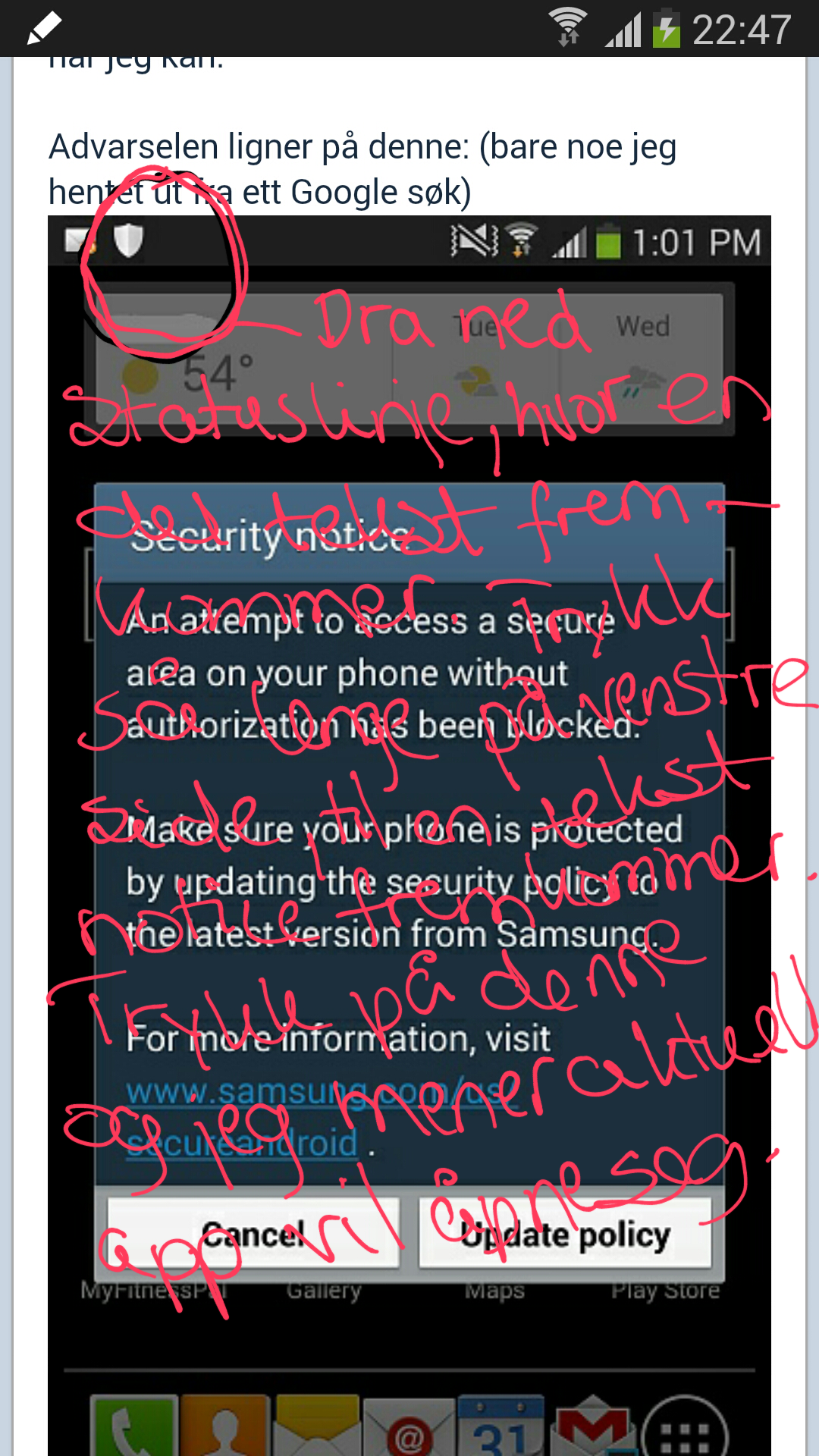

Sliter med en advarsel hver time etter oppdateringen. Advarselen er noe om "Sikkerhetsinformasjon" som sier at en app har prøvd å få tilgang på mobilen min og at jeg må fjerne uautoriserte apper. Alle apper jeg har er lastet ned fra Play Butikk og Samsung Apps, så jeg vet ikke hva det varselet maser om.
Prøvd å søke på Google men finner ingen ting.
Skal ta screenshot av den og legge den ut her når jeg kan.
Advarselen ligner på denne: (bare noe jeg hentet ut fra ett Google søk)
89346d1383077735t-verizon-galaxy-s4-secu
Se forrige innlegg eller prøv å forstå tekst på bilde.

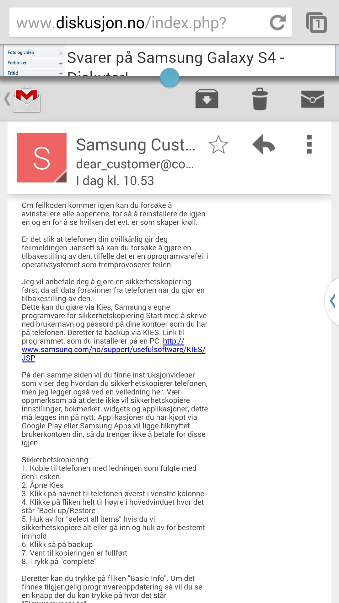

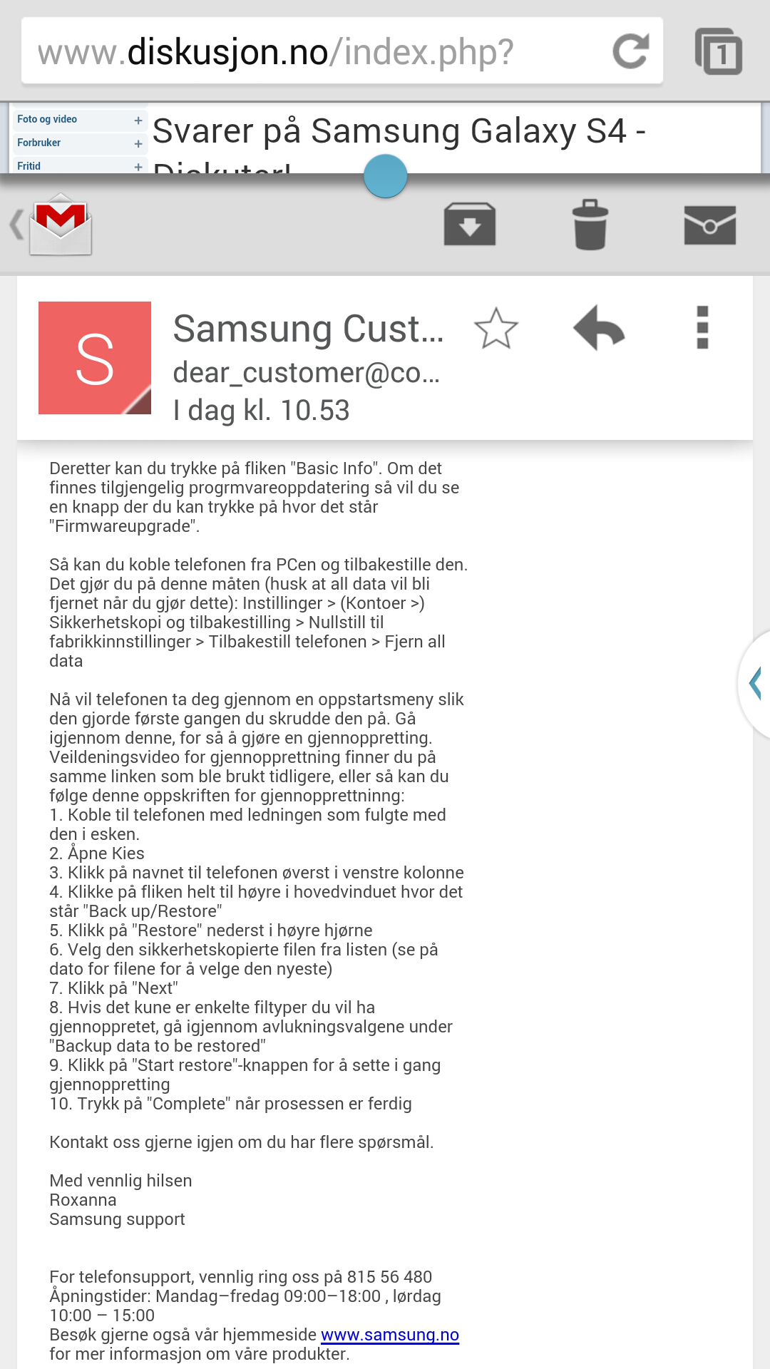

Dette svar fikk jeg fra Samsung idag på mitt spørsmål vedrørende dette.

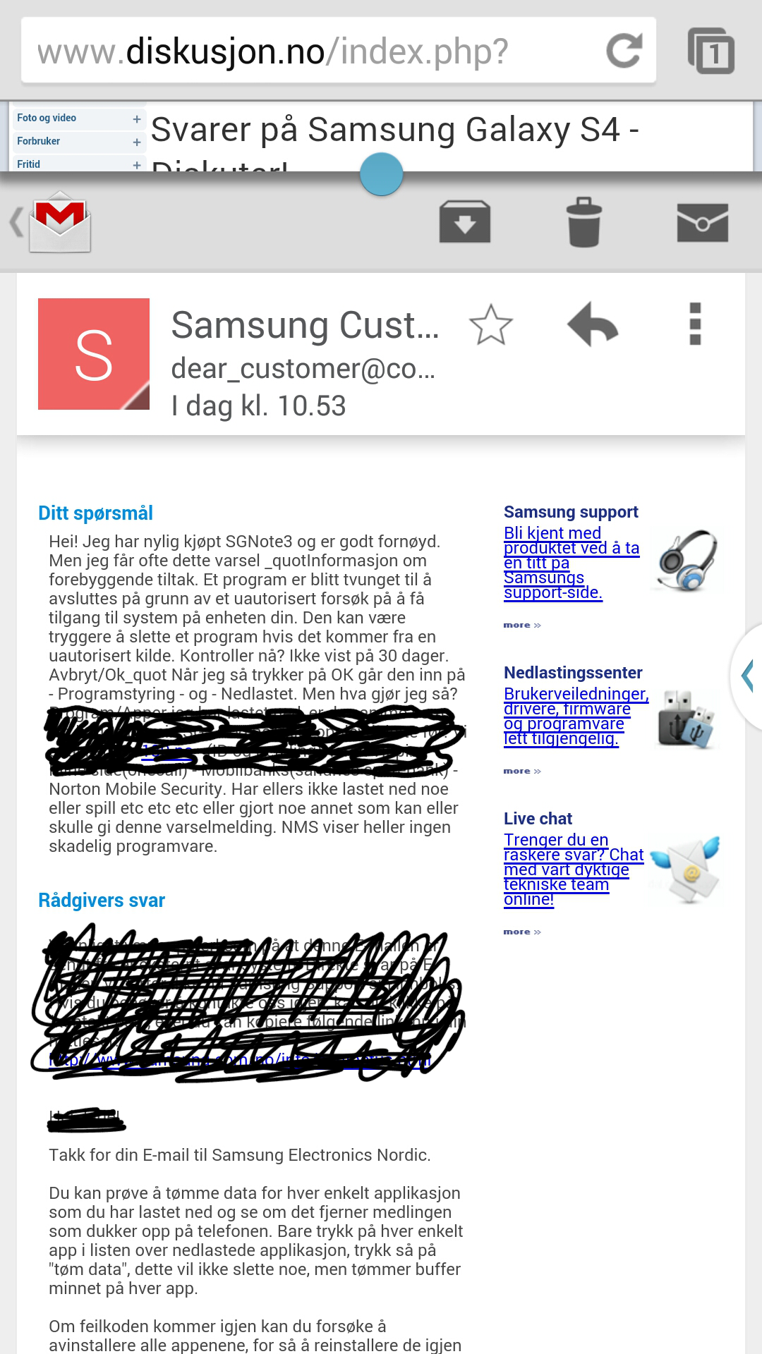

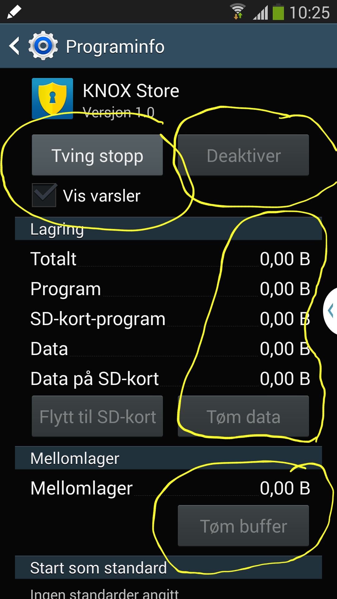

Når det gjelder varselet som kommer på når man aktiverer wifi, så er det KNOX-appen som er synderen.
Gå inn på apper i systemmenyen, velg "Alle" og bla deg ned til KNOX (velg appen, ikke snarveien).
Slett så "data" for KNOX og varsel forsvinner.
Får ikke slettet data for KNOX på grunn av sikkerhetspolicy. Jeg har aldri startet programmet eller satt noen policy for det, så ikke spør meg hvorfor det ikke går...
Har sendt inn denne melding til Samsung Customer Support: - Hei. Har tidligere vært i kontakt vedrørende melding på min nye SGN3, hvor det hver gang jeg kobler opp til WIFI får denne melding; " Et program er blitt tvunget til å avsluttes på grunn av et uautorisert forsøk på å få tilgang til system på enheten din. Den kan være tryggere å slette et program hvis det kommer fra en uautorisert kilde. "
Jeg fikk et tips om å dra ned statuslinje hvor melding fremkommer. Det fremkommer da litt tekst om "problemet".
Jeg fikk tips om å trykke og holde trykket på venstre side av denne tekst, Så jeg gjorde, hvor en liten tekstlinje fremkom. Jeg trykket på denne og kom direkte til KNOX Store appen. Jeg tømte da - Tøm data og Deaktiverte - KNOX Store. Siden har jeg ikke hatt "problem" eller mottatt denne melding.
Leser også på Amobil sitt Forum og da spesielt vedrørende SGS4 at flere har samme "problem" og at det blir henvist til KNOX. Kanskje dere skal sjekke KNOX og en eventuell oppdatering?
