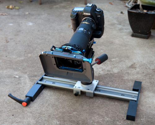

Det er faktisk Canon-folk som foretrekker Nikkor 200'en:
http://glenryan.tumb.../post/314234469
