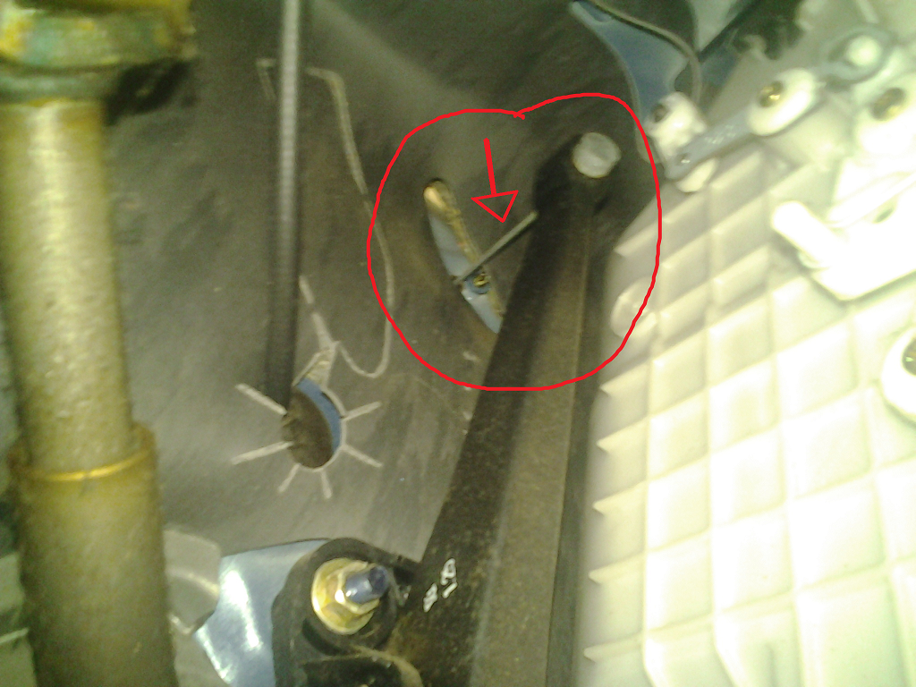

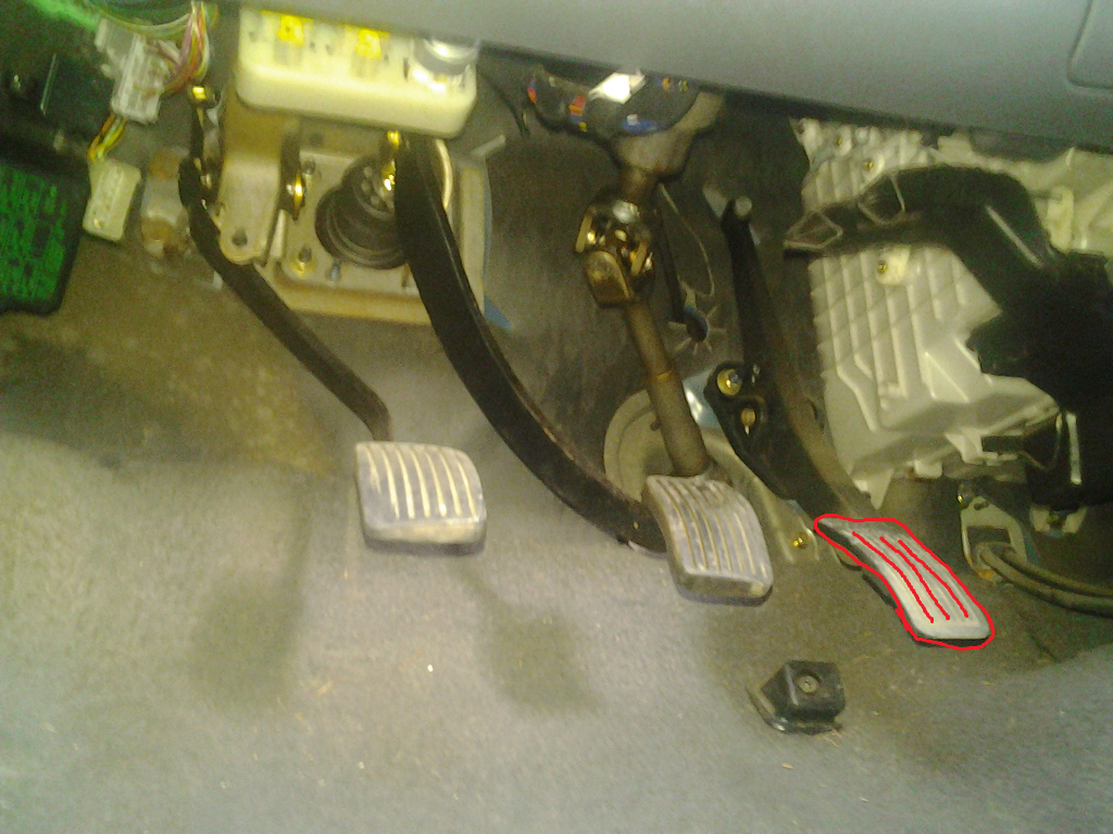

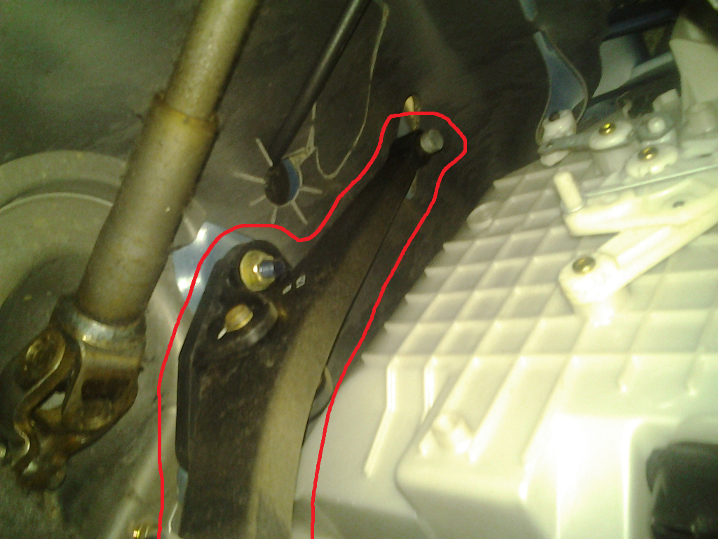

AdNauseam Skrevet 6. mars 2013 Skrevet 6. mars 2013 (endret) Hei, Kjøpte nettopp ny bil og pedalen er rykkete/treg. Altså, når jeg trykker den inn så henger den igjen, noe som gjør at du må legge til mer kraft, og når den slipper så blir justeringen unøyaktig. Turtallet blir gjerne lavere eller høyere pga. enn den skulle. Det er ganske irriterende, min gamle Galant hadde helt perfekt pedal, jevn/nøyaktig. Bilen er en Mitsubishi Colt GLi 93. Har også en Mitsubishi Galant GLi 94, kanskje jeg kan bruke deler fra den? Nedenfor er noen bilder som kanskje kan være til hjelp? Jeg har ingen aning selv om hvordan jeg skal gå fram for å fikse dette, har prøvd å søkt på det men fant ikke særlig. Kan jeg kjøpe sånn spray og bare spraye inn i wire-en? (Bilde av wire-en ser du på det siste bildet i spoileren nedenfor. Her ser du bilen (den blå), og delebilen bakom: Alle pedalene: Her ser du gasspedalen: Gasspedalen enda nærmere: Her ser du gasspedalen trykket inn: På forhånd takk, all hjelp hjelper. Endret 6. mars 2013 av Stian Aarskaug

PROuser Skrevet 6. mars 2013 Skrevet 6. mars 2013 Kjøp "pedalolje" Eller wd40/565.. Spray det inn i enden av vaieren, og blås det innover med trykluft. gjenta flere ganger. Hjelper som regel.

Complexity Skrevet 6. mars 2013 Skrevet 6. mars 2013 Dusj opp mekanismen på innsuget og, å skjekk fjæra som skal trekke pedalen tilbake.

Indian Skrevet 7. mars 2013 Skrevet 7. mars 2013 Jeg tor ikke det er smurning. En pedal holdes fast med en bolt inne i bilen. Jeg tror du trenger en wire. Det gamle kan ha fliset seg opp.
AdNauseam Skrevet 8. mars 2013 Forfatter Skrevet 8. mars 2013 Kjøpte boksen fra Biltema og smurte wire-en og fjøren, men hjalp ikke særlig. Så jeg gikk til BilXtra, som sa jeg burde gå til Mitsubishi. Jeg gikk så til Mitsubishi og fikk en e-post jeg kunne nå delelageret på. Så da blir det trolig wire-bytte. Ble vist hvordan jeg skulle gjøre det, var faktisk utrolig enkelt. Kommer til å poste bilder, i tilfelle noen andre trenger hjelp til samme. Men blir ikke før en måned (da kommer jeg hjem fra jobb).
Leo_ Skrevet 10. mars 2013 Skrevet 10. mars 2013 Det som gjerne skjer er at wiren skjærer/gnager seg et spor inne i strømpen. Ettervært som sporet blir dypere og dypere kniper det wiren hardere og hardere fast ved belastning. Smøring kan hjelpe litt, men den eneste skikkelige medisinen blir nok å bytte wire. 1
