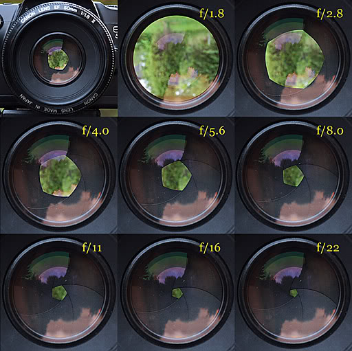

to88he Skrevet 7. mars 2013 Skrevet 7. mars 2013 Når det gjelder delen om tips til kjøp av utstyr. Denne delen blir fort gammel og prisene blir veldig fort utdatert. Men jeg ser absolutt nytten likevel. Blender: Jeg vill hatt med et illustrasjonsbilde av de forskjellige blenderåpningene. Slik at folk faktisk forstår. (ligger i sticky tråd her på forumet) Angående komposisjon: Bør du også ha med noe om "leading lines" ?

taylorm Skrevet 8. mars 2013 Skrevet 8. mars 2013 (endret) TS skriver i sitt kompendium: "f/5.6 slipper inn halvparten så mye lys som f/2.8, samtidig som den resulterer i lengre dybdeskarphet. Det vil også kreve dobbel så rask lukkertid for å få lik eksponering på f/2.8 kontra f/5.6" Dette stemmer ikke. f5,6 slipper inn 1/4 mengden lys som f2,8 og man får 4 ganger så lang lukkertid på f5,6 vs. f2,8 Det funker slik, tallen under er forholdet mellom arealene : f2,8=(2,8*2,8)= ca 8 f4 = (4*4) =16 f5,6=(5,6*5,6)= ca32 f8 =(8*8) = 64 osv Rart at ingen har sett denne feilen før, snodig når det til og med er komentert på første side uten at noen oppdager en slik stor feil når her er så mange kompetente lesere ! Endret 8. mars 2013 av taylorm
