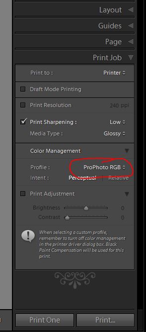

Når jeg vil skrive ut et bilde feks fra det bildefremvisnings programmet du tipset om har jeg mulighet til å velge en hel del papir profiler, så da er de nok der et sted, men får ikke denne muligheten fra LR. Rart at ikke LR ser dette ....?
Merkelig greier. Finner alle papir profiler under page setup, men ikke når jeg skal velge det under Color management profile...

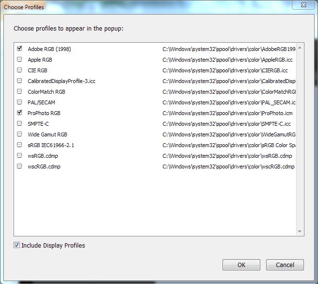

Velg nedtrekksmenyen markert på bildet under og klikk på "Other..."
Du får da opp en slik boks:
Velg de profilene du vil legge til i listen til Lightroom.

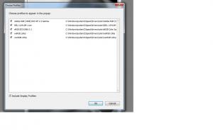

Dette er hva jeg får opp, forslag til hva som eventuelt er riktig å bruke?
Det kan se ut til at HP ikke er veien å gå hvis du skal begynne med proffe utskrifter. Etter litt søking på nettet så er det mange som skriker etter profiler. Jeg sier ikke at det ikke finnes, men det virker ikke akkurat som om det er noe automatikk i dette fra HP. Vertfall ikke til denne skriveren.
Med Canon og Epson er det nok helt annerledes, og vertfall på skrivere i proffklassen, men disse koster jo litt mer...
Ok, nei det kan virke slik. Var pokker at jeg ikke var forutsende når jeg kjøpte printer sist. Men sa er " mitt problem " oppklart.
Mange takk for nitidig hjelpsomhet;)
