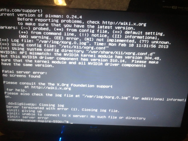

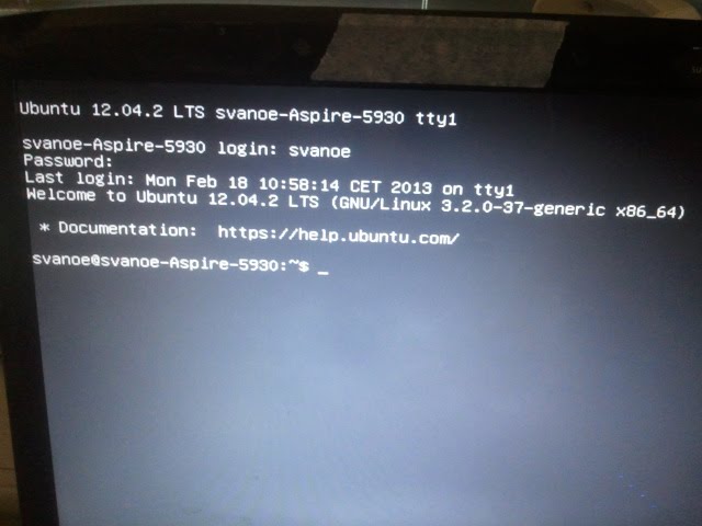

Enceladus Skrevet 18. februar 2013 Skrevet 18. februar 2013 Istedenfor den vanlige innlogging skjermen så ber den meg på svart skjerm skrive inn brukernavn og passord. Når jeg gjør dette så kommer jeg dit som vist på bildet. Hva gjør jeg nå? Og hvorfor skjer dette?
SpecialForce Skrevet 18. februar 2013 Skrevet 18. februar 2013 Prøv å skrive startx i ett ord. Da skal det grafiske miljøet starte opp.
Enceladus Skrevet 18. februar 2013 Forfatter Skrevet 18. februar 2013 Nei det funket ikke. Må jeg legge inn hele Ubuntu på nytt?
Lycantrophe Skrevet 18. februar 2013 Skrevet 18. februar 2013 (endret) Nei. Reinstaller nvidia-driveren sudo apt-get install --reinstall nvidia-current. Endret 18. februar 2013 av Lycantrophe
Enceladus Skrevet 18. februar 2013 Forfatter Skrevet 18. februar 2013 Nei jeg gir opp. Har ikke nok inngående kunnskaper rundt Linux til å få løst dette på en måte som ikke tar hele dagen. Gjorde som du sa men møtte på dette problemet: http://ubuntuforums....d.php?t=1602767 Beklager jeg blir bare så oppgitt. Ikke lett å venne seg til Linux når man kommer fra Windows. Er enklere når man har et grafisk grensesnitt å forholde seg til.

Tandamram Skrevet 19. februar 2013 Skrevet 19. februar 2013 (endret) Personlig har jeg ikke hatt særlig problemer med skjermkort, så lenge jeg har gjort det riktig. Men har gjerne vært heldig med hw, da for det meste ION2, Nvidia og Intel. Scriptet til Nvidia for 310-etellerannet gikk som en drøm på ION2. Har skjønt det er verre når man krysser over til Optimus/Radeon... Edit: Forøvrig kunne trådstarter prøvd følgende prosedyre: 1. sudo service lightdm stop 2. wget link til driver 3. chmod +x driverscript 4. sh driverscript Synd han ga opp så raskt... Endret 19. februar 2013 av WonderStivi

Del Skrevet 19. februar 2013 Skrevet 19. februar 2013 Han har lagt inn proprietær driver, nvidia fucker opp hele x når driveren ikke funker. De driter i å følge grafikk arkitekturen i linux hvor KMS driver i kjernen sørger for sikkerhetsnett. Dette er prisen å betale for et åpen operativsystem hvor alt er mulig. Hva trådstarter har gjort her er en gåte. Å installere linux er en lek i dag, med mindre man er svært uheldig med hardware. Normalt funker driveren fra Nvidia, selv om den har en arkitektur fra 1814. Nouveau funker alltid (OK, finnes sikkert unntak, men jeg tilgode å se dem med dagens nouveau).
quantum Skrevet 20. februar 2013 Skrevet 20. februar 2013 (endret) Hva trådstarter har gjort her er en gåte. Å installere linux er en lek i dag, med mindre man er svært uheldig med hardware. Å installere linux har vært en lek de siste ti++ åra, med litt unntak av trådløsdriver. Å installere proprietær skjermdriver er også, uhum, spennende. Det trådstarter har gjort er å trykke "enable proprietær driver" i Ubuntu-kontrollpanel, det er like spennende hver gang, dvs. det har ihvertfall vært det de siste 2-3 rundene med Ubuntu. Fins ikke stabilitet eller forutsigbarhet i det heletatt. ATI-driverne er kanskje værst, men kan ikk e si det gikk smertefritt å legge inn på macbook'en med nvidia heller... ikke prøv å vri dette til "brukerfeil" er du snill. Endret 20. februar 2013 av quantum
Del Skrevet 20. februar 2013 Skrevet 20. februar 2013 Trådstarter ga klart inntrykk av ikke å ha brukt metoden du antyder. Hvis du ser skjermskuddet han presenterer har han blandet 310-versjonen av nvidiadriveren med 304 versjonen av API (altså bibliotek fra 304 versjonen antagelig). Som sagt hvordan han har fått til det er en gåte for meg. Kommentarene til trådstarter tyder også på at han forventet kommandolinje voodoo her, så skulle ikke forundre meg om han dundret rett på en eller annen gammel howto på en forumpost med masse klipp og lim av linjer som ikke helt gjorde det de skulle. Unnskyld meg, men akkurat nå ser det ut som et bruker problem. At du har kjøpt en Macbook er ditt problem. 5
