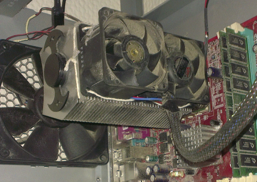

Kan ikke fatte at silisiumet skulle knekke. Husker tilbake til Socket A. Kjørte en mindre enn optimalt konfigurasjon av ram og hovedkort. Resultatet var en satans varmgang i XP 2900+'en. Sta som jeg var bestemte jeg at det beste var å henge den største kjøleren jeg kunne finne på CPUen
(mist tower A med to stk. delta vifter)
Dette var jo i tiden hvor kjøleren var festet med clips i socketen og sto direkte på kjernen. Det var et satans spenn i de clipsene for å greie å holde den kjleren på plass. Hadde aldri noe problem jeg...
