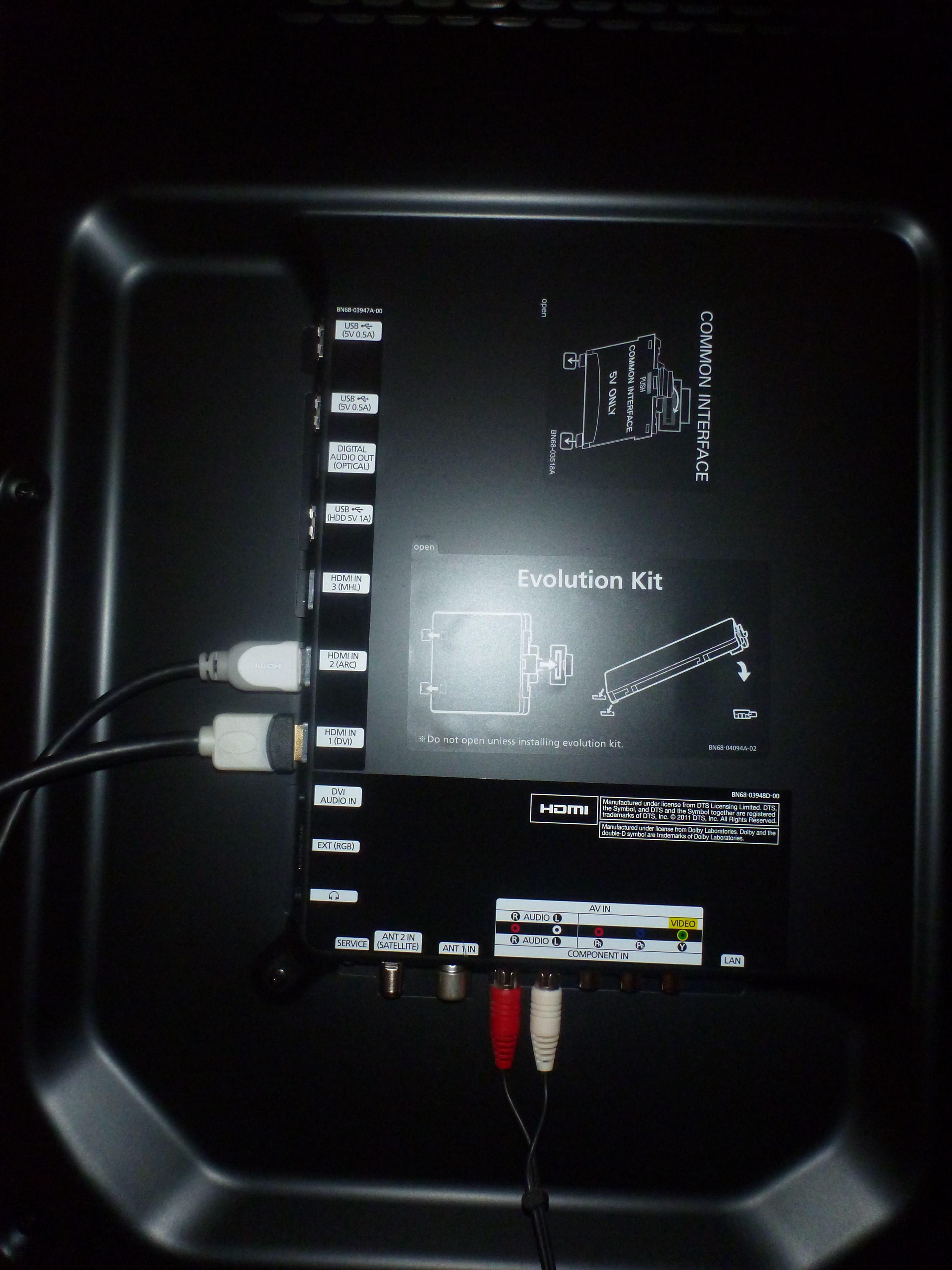

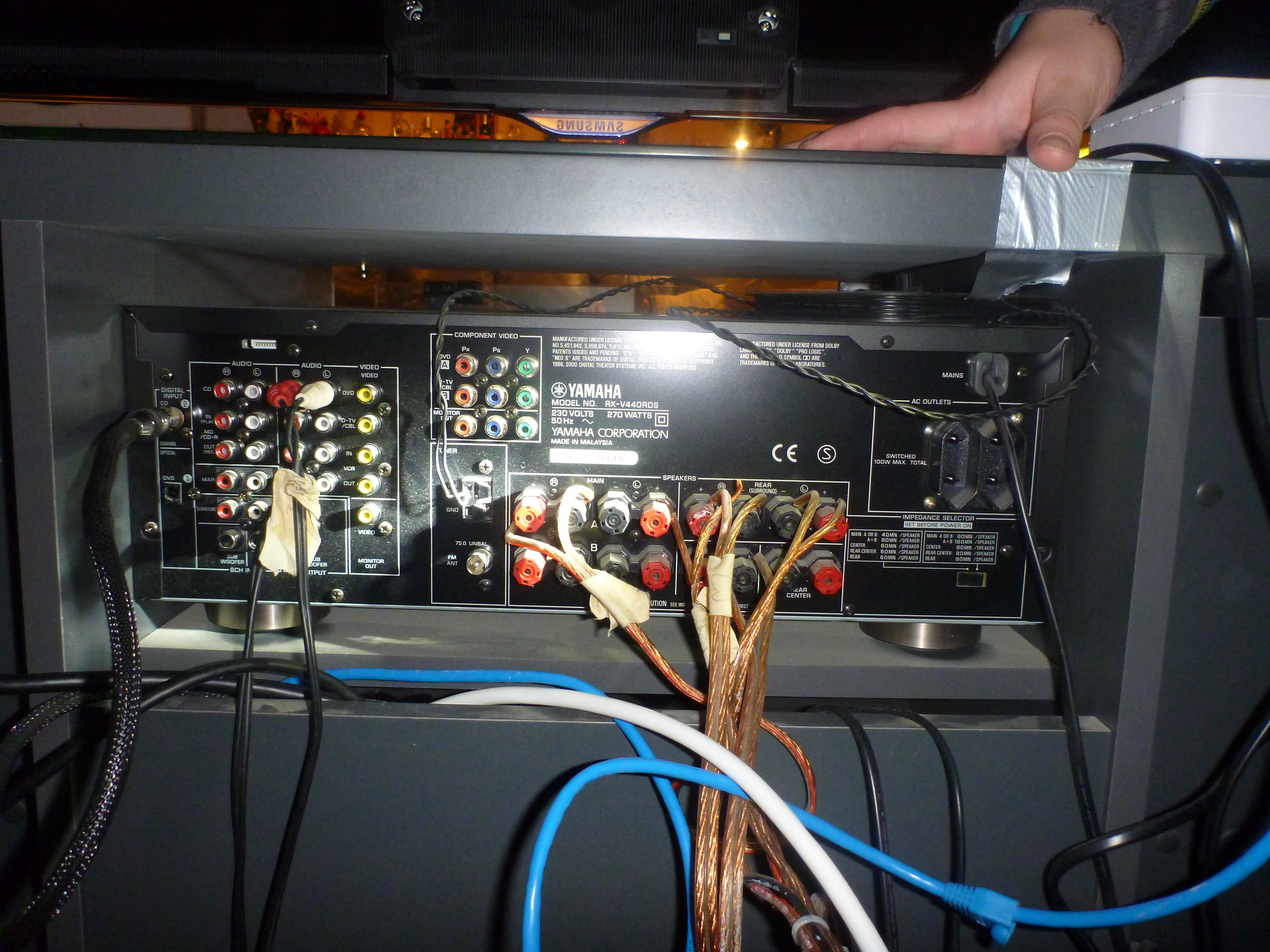

Faren min har kjøpt seg ny Samsung smart TV.
Jeg har koblet den opp og det var ikkeno problem, men når jeg kom til å koble annlegget sleit jeg litt.
Han har et gammelt surround anlegg med forsterker som skal kobles på.
Jeg har gått inn på innstilligene på TVen og satt det på "eksterne høytalere" isteden for "TV høytalere. Så det er iallefall riktig, men jeg får ikke lyd i høytalerne.
Til Tven er det koblet til Get dekoder og DVD spiller
Jeg tok bilde av både forsterker og TVen og håper noen her inne kan hjelpe meg. Noen som har no tips?

Har forsterkeren optisk ? Vet at tven har det, men anlegget er vel såpass gammelt at det ikke har det ? Så i allefall ikkeno utgang til det på forsterkeren.
Forsterkeren har optisk inngang helt på venstre side ;)
Hvis ikke det funker med optisk så må du til med kabler fra hver enhet (altså fra Get boks og DVD spiller)

Jeg har også en Samsung SmartTV, og den er ikke smartere enn at det IKKE FINNES noen brukbar analog audio utgang :nei2: der.
Det du har koblet phono-kabel til (på ditt TV bilde) er en audio inngang. Eneste audio utgang på TVn (bortsett fra øreplugger) er digital & optisk. Øreplugg utgangen muter intern høyttalerne, så det er ingen god løsning.
Hvis det (av en eller annen grunn) ikke funker med direkte optisk kabel, kan man kjøpe en separat DAC (f.ex: http://www.hifiklubb...verter_sort.htm) og koble TVn optisk til den. Deretter phono-kabel fra DAC til audio inngang på forsterkeren.
Dette ble min løsning da jeg ikke har moderne forsterker med optisk inngang :hm:
