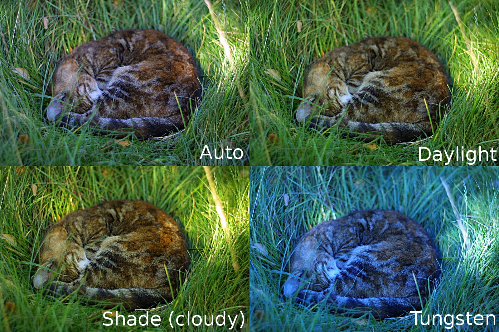

Blitz som blir fyrt av rett i ansiktet på folk blir sjelden bra, så det er lurt å peke den mot taket eller en vegg for å gjøre den til en effektivt større lyskilde. Angående fargen så kan du prøve deg frem med å stille på hvitbalansen (WB). Prøv å sette den på "flash" når du bruker blitzen. Hvis du skyter i raw kan du endre hvitbalanse i fotoredigeringsprogrammer senere.

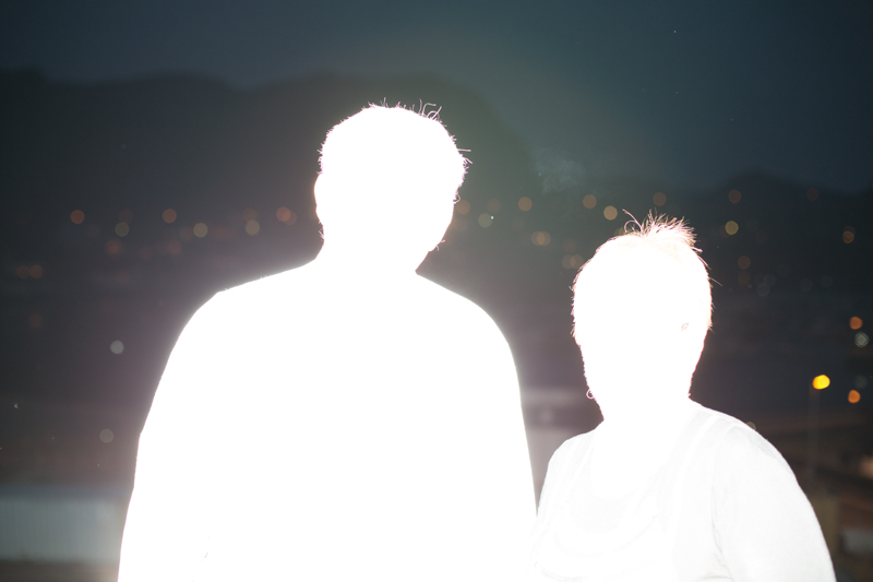

Du snakker om for lyst, her er en (undertegnede) som virkelig brukte for mye lys.
Men fikk i det minste "korrigert" blits ganske raskt :tease: og fikk noenlunde det rette resultatet til slutt
(utendørs i skumringen)

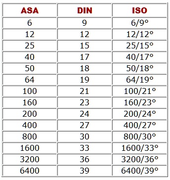

Iso/asa er det samme, så hvis du bruker iso 200 på kameraet skal du justere blitsen på det samme, så skal du stille inn avstanden til motivet og utifra det får du blender du skal bruke, men dette er til eldre filmkameraer så det fungerer ikke helt likt i den digitale verden :)
