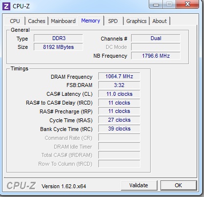

MEM (DDR), Mhz: 2133 (Cpu-z viser da 1066mhz)

Hei, dette så ut til å virke. Men minnefrekvensen som oppgis i cpu-z er langt lavere. har sjekket i bios at forandringene jeg gjorde der nå er lagret. Er det riktig?
