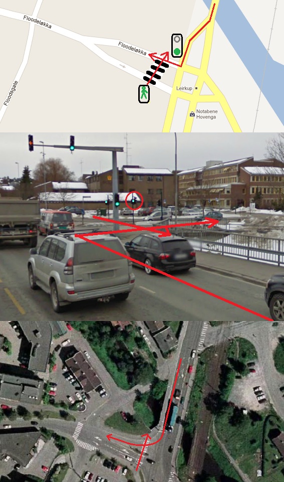

I dette lyskrysset er det så vidt eg kan sjå grønt for fotgjengarar og bilistar samtidig. Dei påstår at dette var normalt, men korleis fungerer det i praksis? Eg har ikkje sett det før.
Eg er vane med at grønt lys for bil betyr raudt for fotgjengarar og omvendt, men det ser ikkje sånn ut.
Bilistar som kjem frå nord på oversiktsbileta har grønt lys samtidig som det er grønt for fotgjengarar på avkjørselen til høgre.

Signalanlegget er programmert slik du beskriver det, og er en helt vanlig måte å programmere lyskryss på. Bruk av runde signaler (ikke pil) gjør det mulig å avvikle høyresving og fotgjengere samtidig.
Det er viktig at både bilister og myke trafikanter er klar over det.
Kva meiner dei med å avvikle høgresving? Skal ein sjå på fotgjengarlyset og vite at dersom det er grønt så har du ikkje lov å kjøre til høgre? I så fall må eg friske opp trafikkkunnskapane mine.
Yes, du må nok repetere litt :)
Har du grønt lys og skal svinge til høyre i lyskryss kan også fotgjengerne ha grønt. Så her må du følge med.
Får du derimot grønn pil så har fotgjengerne rødt.
Et trafikklys har ikke både pil og runding. Vegvesenet velger det de mener er mest hensiktsmessig. Her har de valgt å ha rundinger, kanskje på grunn av lite trafikk som skal til høyre, eller få fotgjengere.
EDIT: Nei, du skal ikke se på fotgjengerlyset for å avgjøre om du har lov til å kjøre, men du skal se om det er fotgjengere som krysser veien. Hvis det er noen har du vikeplikt for dem.

Så du har alltid lov å kjøre, men må vike når du ser fotgjengarar?
Eg ser alltid etter fotgjengarar når eg fant ut at det kunne vere grønt samtidig. Du ser det veldig godt når det er grønt, så det er for så vidt greit det, men på mørke vinterkveldar må ein følgje med.
Syns det var litt skummelt at du ikke visste dette. Kan også nevne at du har vikeplikt for syklister som ligger ved siden av deg på høyresida som skal rett fram når du skal til høyre. Ellers kudos til vegvesenet for fjollete svar.

Har du grønt lys og skal svinge til høyre* i lyskryss kan også fotgjengerne ha grønt. Så her må du følge med.
*) Eller venstre. Dette er jo helt standard på alle steder hvor det ikke er "grønn bølge" slik som bl.a. i Tromsø sentrum, hvor alle bilene har rødt, og alle fotgjengerene grønt samtidig.
Dette er et fenomen man finner i majoriteten av lyskryss etter min erfaring. Da jeg kjørte opp i Bodø, var det veldig mye terping på om man sjekket om det var grønn/rød mann ol. etter at man hadde kjørt, og å sjekke krysset i forkant selvfølgelig. Nesten alle lyskryss i f.eks Trondheim (forutenom midtbyen) fungerer på den måten.
