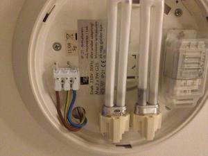

Eren helt normal lampe som er koblet på nøyaktig samme vis som en ikealampe. Er bare det at den gir så forferdelig dårlig lys .... Hadde tenkt å kutte sikringa ja, er bare å koble om +/- og jordinga på den gamle ser det ut til.
Det som gjorde meg litt skeptisk til å begynne med er noe som ligner på en sikringaboks inni lampa, men tror dette skyldes at den er våtromsgodkjent i tillegg.

Nå har ikke jeg orka å skrud ned lampa for å se bak, men når du fjerner skjermen så ser du ledninga som går ut fra taket.
På ikealampa er det som dere nevner, en sukkerbit med skruer som nevnt tidligere her ...
Og for ordens skyld. Hadde jeg IKKE vært blank og hatt peiling på dette så hadde jeg ikke spurt her ;)
Da er det bare å koble ledningene fra taket på lampen :) Husk å koble ledningene med samme farge kode på de i taket som på de i lampen. Altså brun på brun, blå på blå og den stripe fargede i midten er jordkabelen :)

Er det andre enn meg som synes at disse Ikea-"sukkerbitene" er noe dritt?
Hadde en lampe som sikkert har blitt rørt litt på ifm skifte av lyspærer og støvtørking. Plutselig sluttet den å fungere, og det som hadde skjedd var at den ene ledningen i "sukkerbiten" hadde falt ut.
Lederne fra taket satt rett og slett skikkelig dårlig, dette må vel være ganske brannfarlig?
(Vanlige sukkerbiter må vel være bedre enn denne Ikea-greia?)
