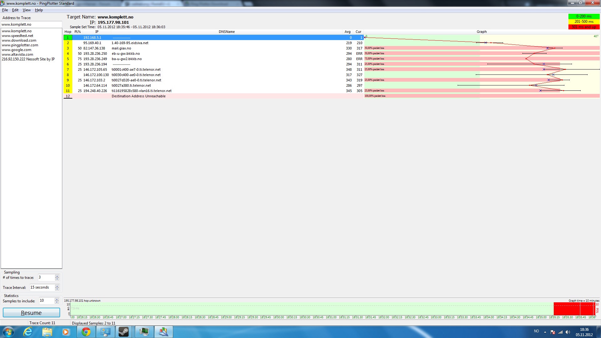

kimpex Skrevet 5. november 2012 Forfatter Skrevet 5. november 2012 Hvilken adresse/IP skal jeg trace? Står at jeg har packetloss så og si over alt på pingplotter.
Lars Dongeri Oppholdsnes Skrevet 5. november 2012 Skrevet 5. november 2012 Det er ikke så nøye hvilken adresse du sjekker mot. Jeg pleier å bruke vg.no eller www.uio.no. Uansett så der man at du har fine verdier mellom PC og router (0-1ms). Deretter blir det helt forferdelige verdier på flere hundre ms. Dette kan skyldes flere ting. Bl.a. at båndbredden er tilnærmet 100% på inn eller utlinjen din. Det kan også skyldes en feil i modem eller hos ISP. Jeg ville prøvd å restarte router/modem i første omgang (ta ut strøm til router). Deretter sjekket om noe på nettverket bruker båndbredde. Du kan sjekke din egen PC ved å trykke ctrl_alt_delete, oppgavebehandling, nettverk. Pass på at trådløsnettet ditt er kryptert. En nabo kan bruke opp båndbredden om det er åpent. Hvis mulig så koble en PC rett i modem (dersom du ikke har kun routermodem). Finner du ikke noen løsning, så kontakt Eidsiva.
