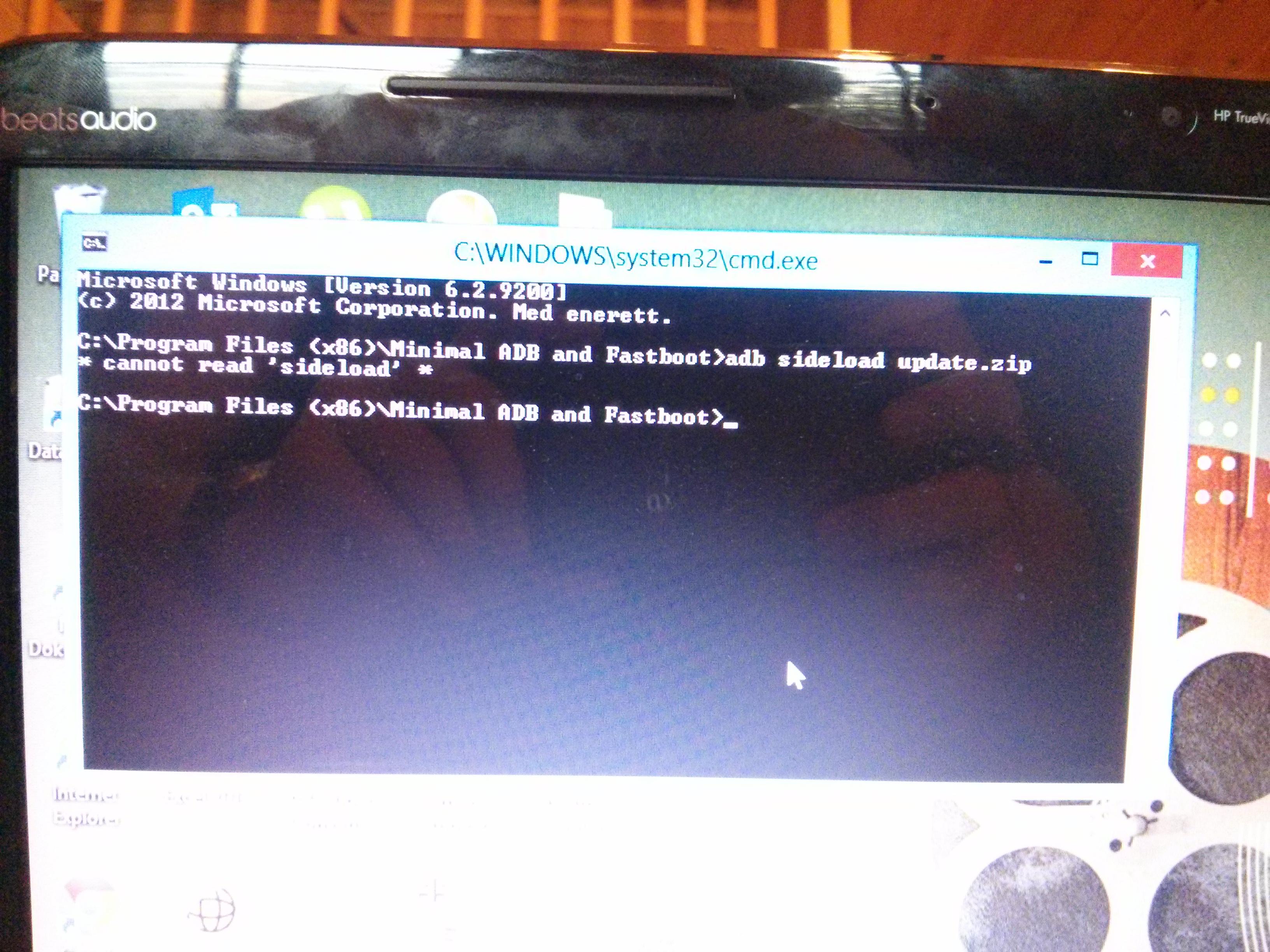

Prøvde det nå, men når jeg kommer til punkt 4 (4) Open up command prompt from the directory above on your PC and type: 'adb sideload update.zip' The file will load and it will begin to update.) på section A får jeg feilmelding når jeg skriver inn på command prompt. Noen som vet hva jeg skal gjøre?
Får du beskjed om at sideload not found?
Plages med dette selv.
Noe sånt ja... Trenger jeg noe annet enn OTA filen og adb?
EDIT: Er det riktig OTA fil på XDA? Ser at det er forskjellig størrelse på XDA filen og den fra Google Devoleper (ca. 150MB på XDA kontra ca. 350MB på Google Developer)...

Jeg brukte denne fastbooten istede for den som ligger i xda tutorialn: http://forum.xda-dev....php?p=42407269
Og da fungerte det med en gang.
edit: Nystad97: Har du installert adb driverne? det er det første man må gjøre.
Tror ikke jeg har gjort det, kan du forklare litt nærmere? Takk! :) Endret av Nystad97

Installerte drivende og fulgte den instruksjonen, men får fortsatt opp * cannot read 'sideload' *
Hadde vært fint om noen som vet det funker kunne skrive en detaljert guide! Takk! :)
Endret av Nystad97
Prøv å skriv adb device å se om adb har kontakt med telefonen din. Om ikke, så skjekk på enhetsbehandling om driverene er installert.
Du kan og prøve å skrive adb sideload c:/mappenavn/update.zip etter hvor du har lagt 4.3 filen.

Den har kontakt med PCen, skal ha innstallert driverne. Kunne du lagd en step by step guide?
Finnes guider som er godt detaljert om du googler sideload elns.
