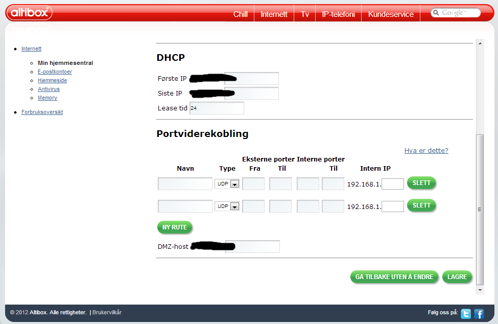

Smørmannen Skrevet 6. oktober 2012 Skrevet 6. oktober 2012 Hei! Setter nå opp min dedicated server, men får den ikke til å gå på nett. bruker port 27015. Har flere ganger prøvd å åpne porter, men får ikke det til. Hva skal jeg gjøre? Steg for steg hadde vært fint siden jeg er ganske ny med denne routeren (Hva som skal stå hvor) . Sender et vedlegg så dere kan se hvordan det ser ut. Om det er mer informasjon dere trenger er det bare og spør.
dolten Skrevet 6. oktober 2012 Skrevet 6. oktober 2012 Antar her at du ikkje har noken ruter tilkoblet denne altibox ruteren? Om du ikkje har ekstern ruter kan du sikkert legge opp portene direkte der, skjønt man har litt mindre kontroll. Trenger ikkje å sensurere ip adressene, alt er bare lokale adresser. Okay min interne adresse er: 10.0.0.23(Her skal du ha din egen ifra ruteren). Din er sikker 192.168.1.(XX) . Din din ip interne adresse ved å skrive "ipconfig" i kommandolinjen(trykk start og skriv "cmd" i kjør linjen). Bytt ut tallet "23" mot ditt eget som forklart ovenfor. For å teste da om din server har open port kan du kjøre denne testen: http://canyouseeme.org/ Så trykk inn portnr: "27015". Om den er open skal den gi positivt svar.

trrunde Skrevet 7. oktober 2012 Skrevet 7. oktober 2012 Ikke bruk både DMZ og portforwarding. Du må bruke en av delene. du må også huske å restarte hjemmesentralen etter du har gjort endringer i portforwardingen.
Smørmannen Skrevet 7. oktober 2012 Forfatter Skrevet 7. oktober 2012 Tok av DMZ. Funker fortsatt ikke. Er du sikker på at det er bare TCP? Har akkurat det som du sendte på bilde nå. Fortsatt står det at den ikke er åpen.

dolten Skrevet 7. oktober 2012 Skrevet 7. oktober 2012 (endret) DMZ spiller ingen trille om den er på eller av, som sagt overstyrer "rutene" DMZ setting. Tok meg 1min å koble på jobb laptopen laste ned utorrent og åpne porten der. No veit eg ikkje kva server du kjører, men det kan være lurt å åpne windows firewall om det er det OS', eller åpne opp NAT innstilling på ditt aktuelle OS for å sjekke om programmet/porten ligger som tillatt. Endret 7. oktober 2012 av dolten
