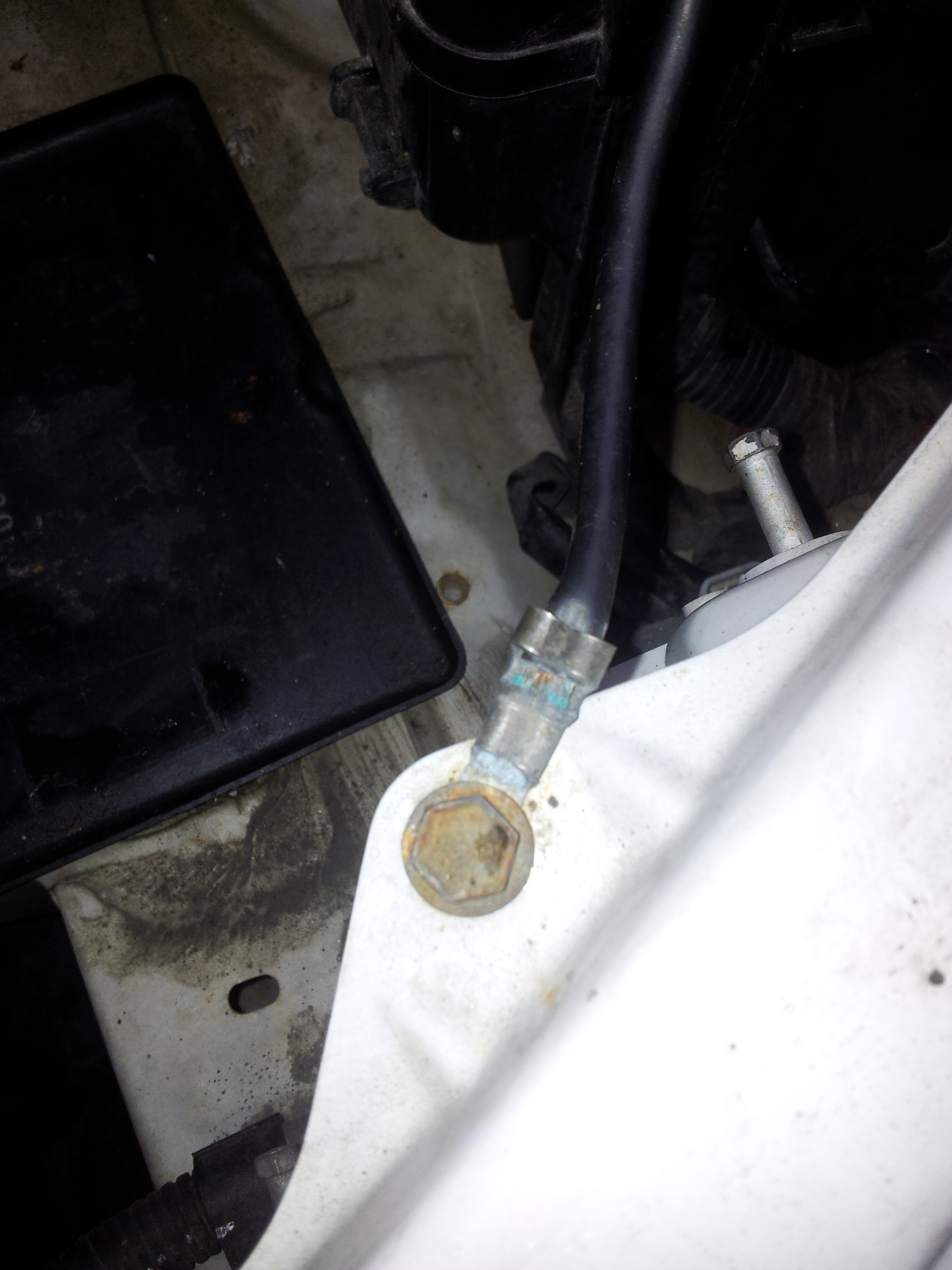

Er det noken enkel feilsøking eg kan gjere ang dårlig jording eller lignende? Er dette bildet av en dårlig jording?

Det du lastet opp bilde av, er det jordingen til dynamoen? Det ser ut som om det er lakk i området rundt, regner med du har pusset bort lakk slik at du får direkte kontakt? Hvis ikke, så er dette en god forklaring på hvorfor bilen ikke lader. Det ser også ut som om det er mye irr på kabelen din, siden den ser helt grønn ut. Irr er korrosjon på kobber, og ødelegger ledeegenskapene til kabelen.

Det der er jordinga ifra batteriet. Det er ikkje en jording som eg har lagt opp sjølv, den er fra tidenes morning.

For å sjekke jordinga setter du en pinne på batteriet (på selve batteripolen, ikke polskoen-det kan være dårlig kontakt mellom dem...) og den andre på bart metall. Bør være tilnærmet null Ohm i motstand.
