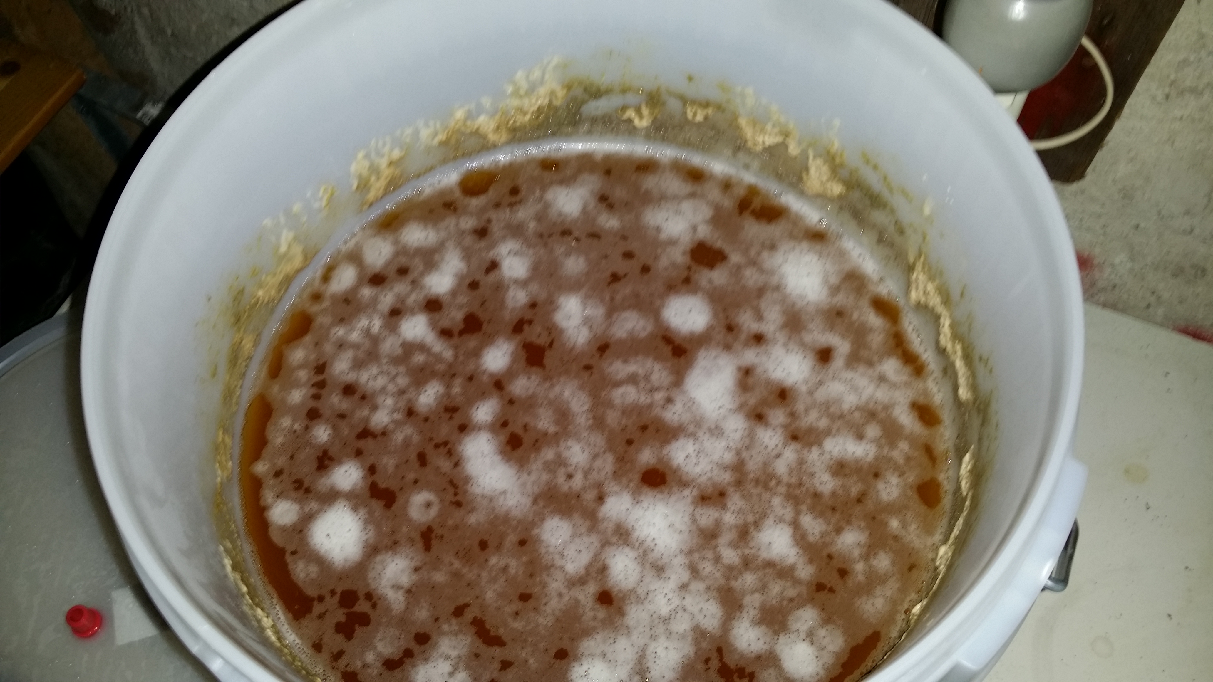

Godt å høre at det er håp for brygget ditt, Valkyria :)
Jeg tok et bilde av min i dag, og det ser ut for å være mindre aktivitet der for tiden. Samtidig er det ikke noe som for meg tyder på infeksjon, bare vanlig skum med en del småbobler:
I tillegg fikk jeg bekreftet at jeg må få meg nytt hydrometer. Jeg burde ha testet det i vann først. Nå har jeg lært det. Mitt viser 996 oechsle på rent vann, altså var FG hos meg på 1004 - ikke 1000, noe som jo er betydelig mer normalt etter hva jeg har lest og fått høre, så nå bestiller jeg meg et nytt fra bryggselv.
