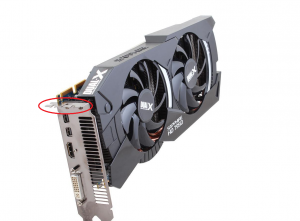

BananaMoose Skrevet 30. august 2012 Skrevet 30. august 2012 Har nettopp satt i gang å bygge en pc. Alt gikk flott helt til jeg skulle sette inn mitt Sapphire Radeon 7950. Det ser ut til at det mangler en halv centimeter før det klikker inn i sporet på hovedkortet(ASUS p8z77-V pro). Grunnen til at det ikke når fram er på grunn av sporene til venstre(der grafikkortet stikker ut av kabinettet), sporene hindrer grafikkortet å nå helt fram til hovedkortet(ca. 2-3 mm igjen). Har noen et godt svar på hvorfor dette skjer?

.Kim Skrevet 30. august 2012 Skrevet 30. august 2012 (endret) Sikker på at enden på beskyttelsen legger seg nede i sporet? Pleier å være et spor der som skal holde den lille delen som tyter ut. Prøv å sett den vannrett ned, og klem den litt inn mot siden. EDIT: Det kan hende du har skrudd fast hovedkortet feil også. Endret 30. august 2012 av T-Comma

BananaMoose Skrevet 30. august 2012 Forfatter Skrevet 30. august 2012 (endret) Sikker på at enden på beskyttelsen legger seg nede i sporet? Pleier å være et spor der som skal holde den lille delen som tyter ut. Prøv å sett den vannrett ned, og klem den litt inn mot siden. EDIT: Det kan hende du har skrudd fast hovedkortet feil også. Det er her det ser ut til å stoppe. Endret 30. august 2012 av BananaMoose
