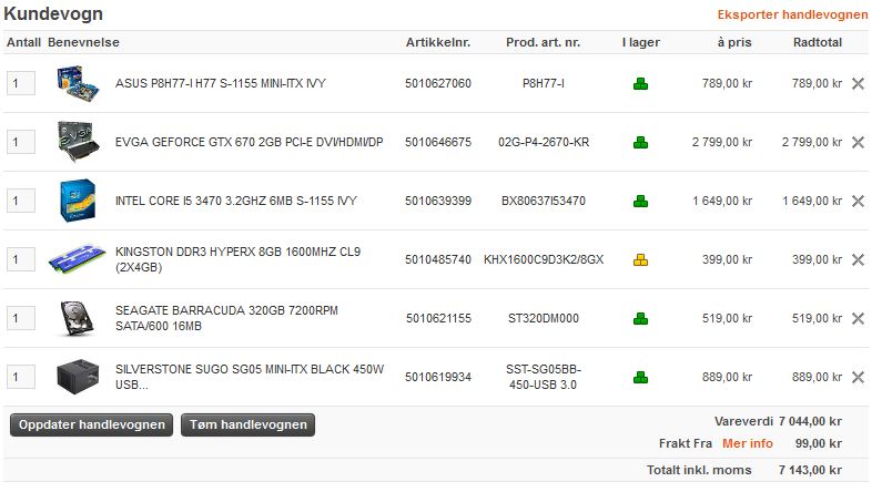

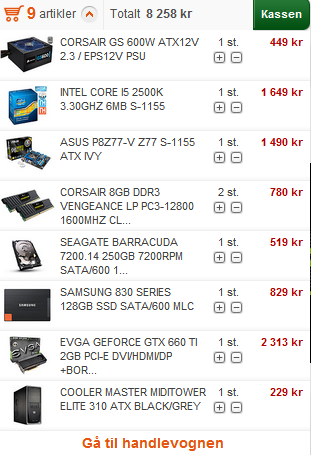

Har laget et bra oppsett for deg. Blir litt dyrere, men den har du for en god stund. Vil du ha noe litt billigere, så kan jeg prøve å skru ned litt på noen ting.
Hva er det du har tenkt til å bruke PCen til? Ville strengt tatt ha droppet SSDen i en budsjettsmaskin, da dette egentlig ikke er nødvendig. Det finnes også langt billigere RAM-brikker. Har du ingen planer om å kjøre de mest krevende spillende på høye instillinger, så ville jeg har gått for et AMD 7850 over GTX 660. Ellers et greit oppsett fra Moby.
Og ønsker du deg et relativt kraftig kort, så er AMD 7950 bedre enn 660 til omtrent samme pris.
Det er veldig billige RAM-brikker. Jeg trykket to ganger, så hvis du ser etter, så er det 2x de brikkene. Prisen for 2x4GB 1600MHz RAM blir altså 390kr, og det er ikke så dyrt :) Og jeg vil ikke akkurat si at 7950 er et bedre kort enn 660Ti økonomisk sett.

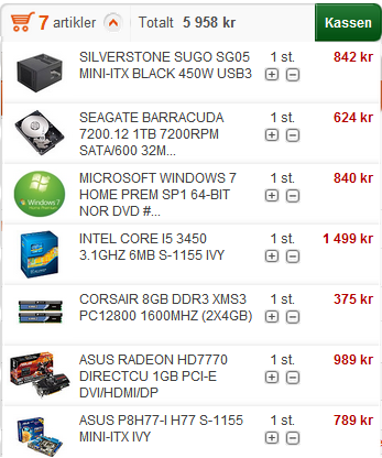

Ser stort sett alle selvbyggerne foreslår noe dyrere enn trådstarter ber om, og ingen inkluderer OS. Noen som tar utfordringen med å ordne en selvbyggpakke med operativsystem, til 5-6000?
Likevel så ville jeg ha gått for selvbygg. Du får mye mer for pengene...
Med min begrensede kunnskap om pc, har jeg forstått at 3770 er en bra prosessor, 630 er et bra skjermkort og 8GB er bra med minne. Det burde, som du sier, være noe å hente på å bygge selv. Det er bare å komme med oppsett. Jeg tenker at hvis jeg skal bygge selv, skal jeg spare minst 1000.
Jeg syns virkelig ikke at 630 er et bra skjermkort, det er skremmende lite bedre enn HD4000 alene. Jeg ville ha gått for noe sånt som dette:
evt byttet ned til et HD7750 og opp til 2TB HDD
