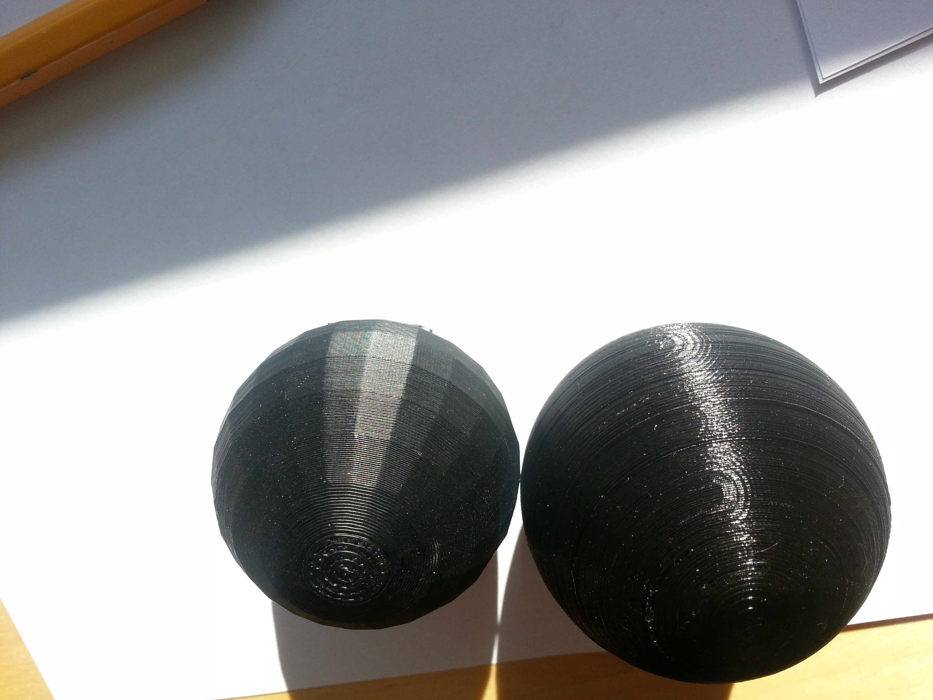

veldig kult! men hvor nøyaktig er Sketchup? eller er den nøyaktig nok til vanlig bruk?..
Kuler og kurvede flater får kanter på seg. Ellers er det helt greit å bruke!
Hva mener du med det? Man kan jo lage helt kurvede flater? hmm
Sketchup til venstre, autodesk til høyre:
aha okay, godt å vite at det er kun begrenset til kurver. takk for info!
Har ikke det problemet med RoundCorners pluginen til Sketchup.
Ah, visste jeg ikke om...
Eller så setter du sides høyere en 24 når du lager en sirkel
Jeg bruker for.eks 96 :)
Etter at du har velgt circle tool så ser du nede i høyre hjørne at det står sides: 24. Sett dette til et høyere nummer.

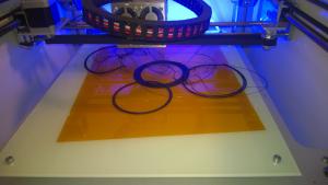

Bilde 1: Mitt første spede forsøk på å printe ut noe jeg selv har tegnet i Sketchup. Planen er å tegne og printe ut et helt sett med sjakkbrikker, men en kan ikke akkurat nekte for at designet trenger en "smule" forbedring ennå. :laugh:
Bilde 2: Et forsøk på å printe ut en forbedret verson av sjakkbrikken. Dessverre var ikke printeren enig i at designet trengte noen forbedring. :(

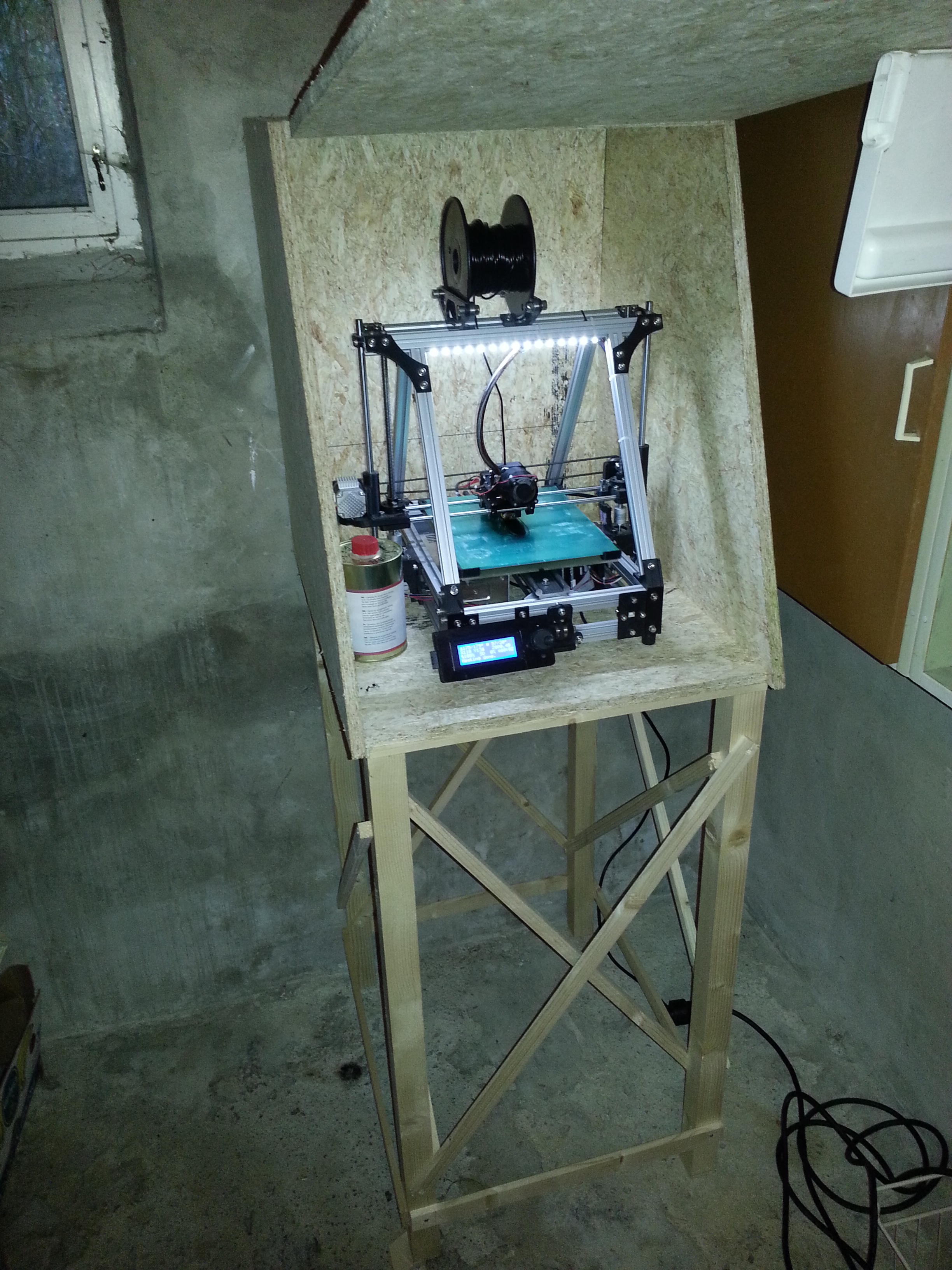

Da har printeren min fått sitt eget hjemmemekka skap i kjelleren. Nå kan jeg printe døgnet rundt :)

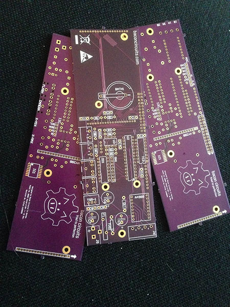

Dette dreier seg ikke helt om 3D printing, men går på samme teknologi. Jeg har i lengere tid jobbet med å sette sammen et "shield" for Raspberry Pi som skal gjøre det mulig å styre bla stepper motor og DSLR kamera med blits. Det heile styres med touch-skjerm. Jeg har kommet ganske langt i prosjekte, har fått første PCB tilbake og alt ser ganske bra ut.
Men er på helt og fulstendig desperat jakt etter noen å jobbe sammen med på dette prosjekte. Kjenner at aleine blir dette litt små trist å jobbe med :)
Praktisk sett så kan dette brukes fra 3D scanner, til alle former for motorisert kamera platform - det inkluderer bla timelapse, video og den slags.
Edit: Da både noen å diskutere prosjekte med, men hovedsaklig noen som kan bistå med det elektroniske designet

Det så jo ganske interessant ut det der. Har du fått med deg noen så langt?

takk :) men nei, har ikke klart å rekrutere noen enda...
har planner om å lodde alt sammen, kanskje lage en litt små fancy video på det - håper det vil trigge noe interesse...

jeg kunne gjerne tenkt meg å se på det, både det mekaniske og det elektriske virker jo veldig interessant. Jeg har sett på å bygge noe sånt før, bare med Arduino som basis.
