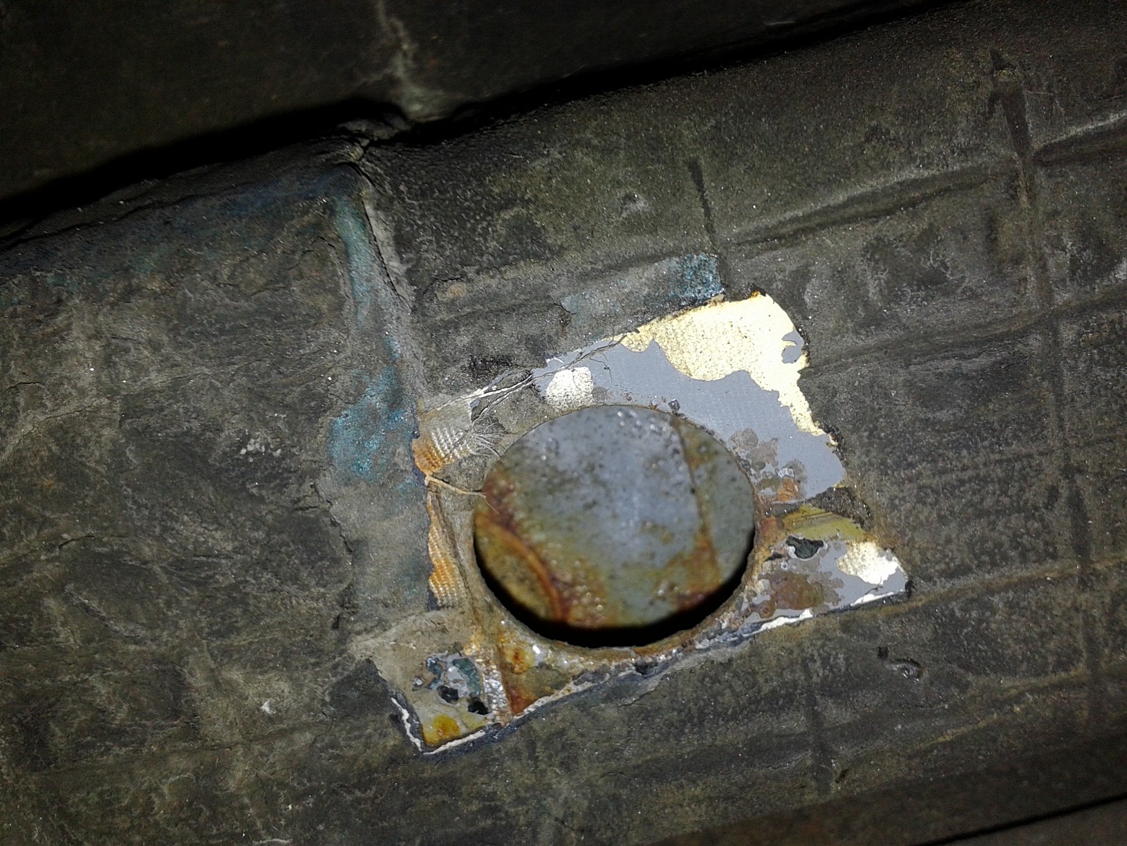

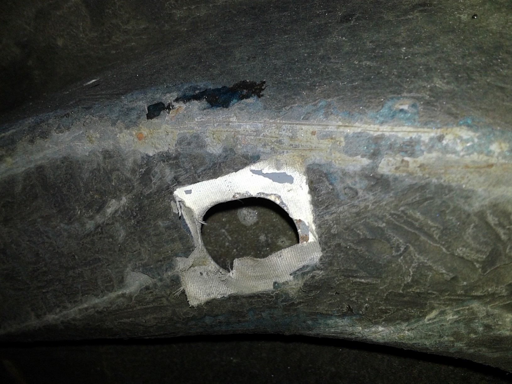

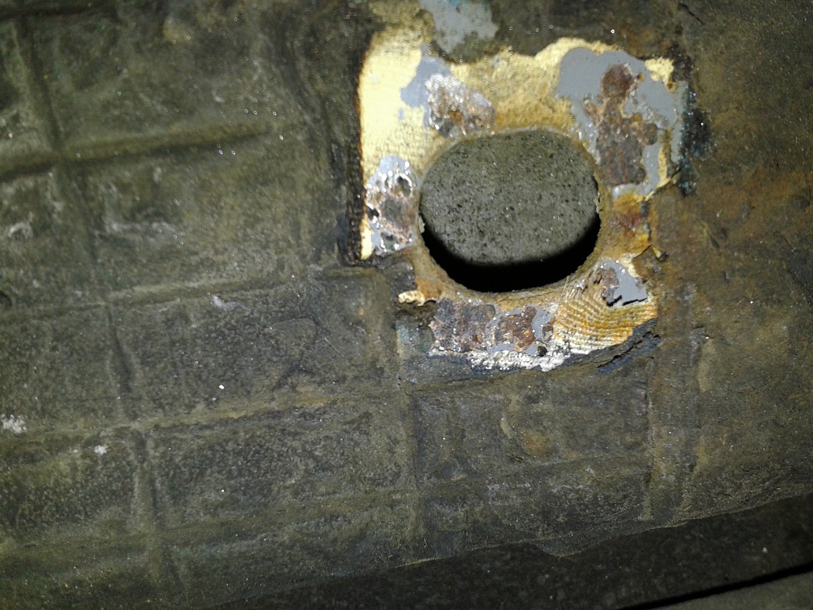

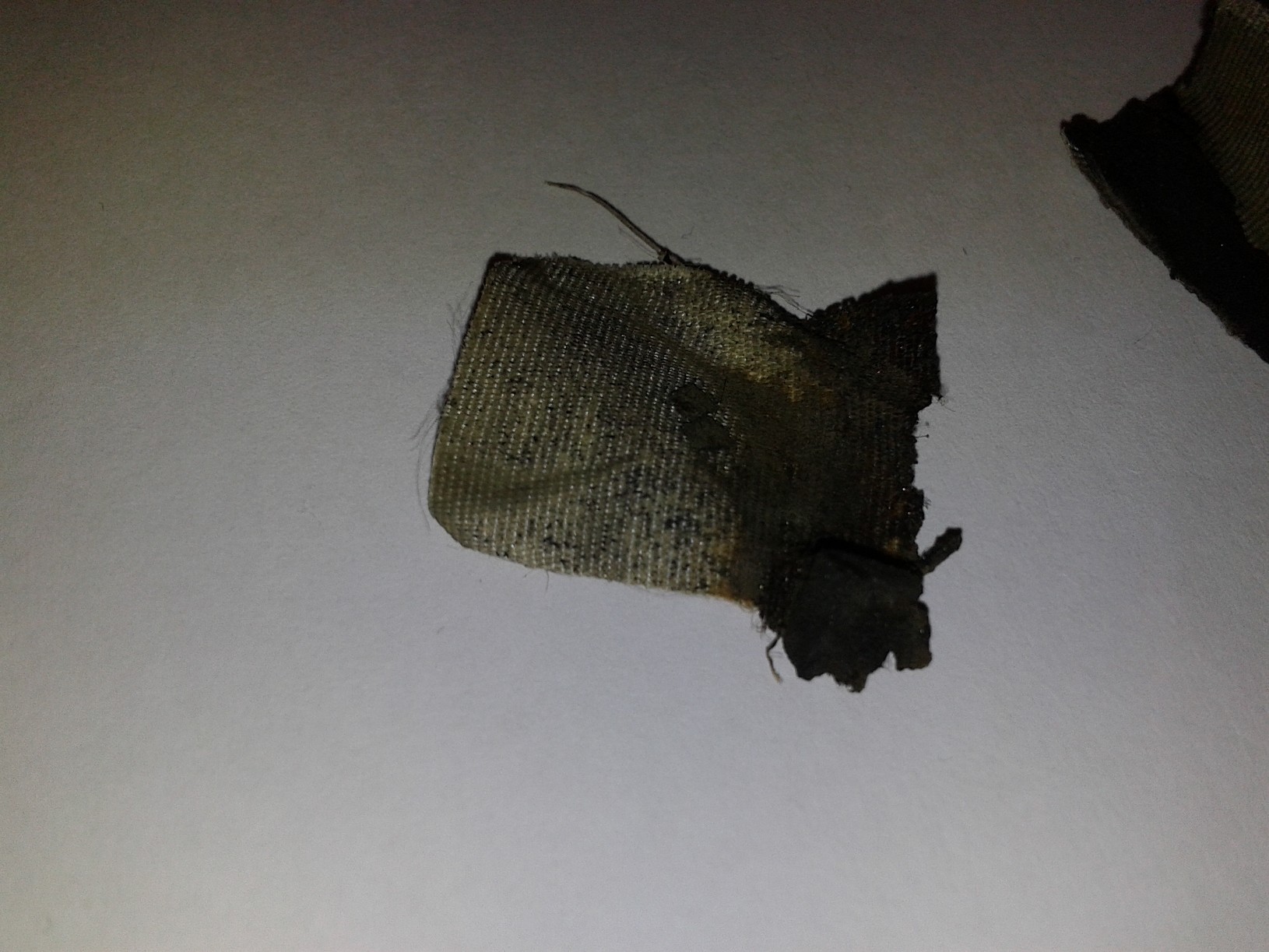

Kajac Skrevet 18. juli 2012 Skrevet 18. juli 2012 Jeg oppdaget noe rart på bilen i dag. Jeg kikket under bilen for å se etter rust, og kjente på rammen på venstre side bak på bilen, og merket plutselig at noe var bløtt. Tenkte med en gang at her var det rustet igjennom, men det var ikke riktig. Det var nemlig en tapebit, plassert oppå et av "luftehullene" (eller hva de hullene nå er til) i rammen. Fant enda en slik tapebit litt lenger nede over et annet luftehull. Fant det på rammen på motsatt side også, men her hadde noen (tidligere eier/eu-kontrollør) allerede funnet hullet, så det var bare rester igjen av tapen. Jeg fant også en slik tapebit utenpå en mutter. Som man ser på bildene er ikke dette rusthull, men hull som er i rammen originalt. Hvorfor har noen tapet oppå huller og mutre, og tektylert oppå? Er ikke hensikten med disse hullene at de skal være åpne? Bør jeg tape dem igjen, eller la dem være åpen? Bilen er en Mazda 323F 1997-modell. Her er bilder av både en tapebit og hullene de skjuler. Ser ut som en slags vevtape/MacGyver-tape.

Kajac Skrevet 18. juli 2012 Forfatter Skrevet 18. juli 2012 Hullene er under bilen ja, men på rammen, ikke i gulvet. Man ser dog gulvet igjennom disse hullene.

xibriz Skrevet 19. juli 2012 Skrevet 19. juli 2012 Hullene ser veldig store ut til å være dreneringshull som skal være åpen.

Inz4ne Skrevet 19. juli 2012 Skrevet 19. juli 2012 Det ser på bildene ut som det er noe overflaterust der så jeg ville værtfall gjort noe med det før tektylbehandling. Er ikke sikker på hva som lønner seg av og ha de tette eller åpne, men de er jo blitt tettet av en eller annen grunn før i tiden.
Kajac Skrevet 19. juli 2012 Forfatter Skrevet 19. juli 2012 Det stemmer at det er litt overflaterust rundt et par av hullene. Men de andre hullene jeg har funnet er helt strøkne! Kan de ha blitt tapet over for å forhindre at det skal samle seg dritt og sånt inni dem? Jeg er iallefall ikke sikker på hva jeg gjør enda
LaStrada Skrevet 27. juli 2012 Skrevet 27. juli 2012 Regner med det skal være gummiforinger her. Så ja, de har blitt tapet igjen for å forhindre at det skal komme dritt inn her. Stikk til forhandleren og spør, de har tegninger av bilen og kan da hjelpe deg med å skaffe nye foringer. Forøvrig regner jeg med disse hullene er fra produksjonen av bilen, da maskinene som bygger bilen trenger noen punkter for å "holde fast" bilen.
