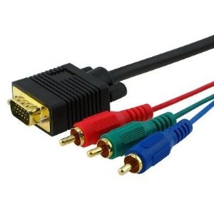

brukercorny Skrevet 14. juli 2012 Skrevet 14. juli 2012 Jeg har en PC med Windows Vista, og har nettopp kjøpt en kabel, VGA(pc) til RCA(tv) . Problemet er at pcskjermen ikke vil komme opp på tvskjermen, har søkt rundt på nettet etter hvordan man gjør det, men finner ingenting som hjelper. Så er det noen som vet hvordan man gjør dette?

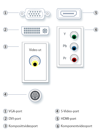

Mannen med ljåen Skrevet 14. juli 2012 Skrevet 14. juli 2012 Du prøver med en sånn kabel? Tror bare de virker med projectorer, og ikke med TVer. Jeg har også kjøpt sånn kabel og trodd at det skulle virke. Du har ikke HDMI på PCen og TVen din? HDMI er mye bedre, og overfører både lyd og bilde.

brukercorny Skrevet 14. juli 2012 Forfatter Skrevet 14. juli 2012 Kabelen er ikke helt lik, fargene vi har er blå, grønn og rød. Har ikke HDMI på pc'n som sagt, utrolig irriterende. Det kan godt hende det ikke fungerer i det hele tatt ja.. Du bruker HDMI?
Mannen med ljåen Skrevet 14. juli 2012 Skrevet 14. juli 2012 (endret) Når jeg kobler PCen til TVen bruker jeg HDMI, ja. Bortsett fra Mac´en, som bare har DisplayPort. Da bruker jeg en omformer fra DisplayPort til HDMI. Du har altså kun VGA-utgang på din PC. Du kan få brukbart bilde med VGA, hvis TVen har VGA-inngang, og du finner en kabel som går mellom PC og TV. Den kabelen jeg avbildet lengre oppe er for folk som har projector. Den virker ikke med TV. Endret 14. juli 2012 av Mannen med ljåen
brukercorny Skrevet 14. juli 2012 Forfatter Skrevet 14. juli 2012 Så man er altså helt nødt til å ha en såkalt "hanne-hanne" kabel for å få pcskjerm over til tvskjerm? Kabelen ser nøyaktig slik ut. Vet ikke om fargene har noe å si i forhold til det bildet lengre opp?
Mr D Skrevet 14. juli 2012 Skrevet 14. juli 2012 Så man er altså helt nødt til å ha en såkalt "hanne-hanne" kabel for å få pcskjerm over til tvskjerm? Kabelen ser nøyaktig slik ut. Vet ikke om fargene har noe å si i forhold til det bildet lengre opp? Dette er utenom vanlige standarer og vil ikke fungere! VGA og komponentsignal er to forskjellige standarer og skulle den kabelen fungere må det være en boks med elektronikk i tillegg. 1
brukercorny Skrevet 14. juli 2012 Forfatter Skrevet 14. juli 2012 Så man er altså helt nødt til å ha en såkalt "hanne-hanne" kabel for å få pcskjerm over til tvskjerm? Kabelen ser nøyaktig slik ut. Vet ikke om fargene har noe å si i forhold til det bildet lengre opp? Dette er utenom vanlige standarer og vil ikke fungere! VGA og komponentsignal er to forskjellige standarer og skulle den kabelen fungere må det være en boks med elektronikk i tillegg. Så man er altså helt nødt til å ha en såkalt "hanne-hanne" kabel for å få pcskjerm over til tvskjerm? Kabelen ser nøyaktig slik ut. Vet ikke om fargene har noe å si i forhold til det bildet lengre opp? Dette er utenom vanlige standarer og vil ikke fungere! VGA og komponentsignal er to forskjellige standarer og skulle den kabelen fungere må det være en boks med elektronikk i tillegg. Hvilken kabel vil da fungere? Jeg har som sagt bare VGA på pc'n, usikker på om det er det på tv'n. Hvilke kabler er mest vanlig å bruke dersom man ikke har HDMI?

Professor Balthazar Skrevet 15. juli 2012 Skrevet 15. juli 2012 Les det som "Mr D" har skrevet. Du trenger en boks som kan omforme signalet fra VGA til RGB. For eksempel denne; http://www.ebay.com/itm/PC-VGA-to-TV-HDTV-Plasma-S-VIDEO-RGB-Converter-Box-/350311869622?pt=LH_DefaultDomain_0&hash=item519036ecb6 Det høres imidlertid ut som TV'en din er skikkerlig gammel, så mulig det er en bedre løsning å heller bytte ut den. Ikke gå for del lille runde S-VHS med mange småpinner, det gir dårlig resultat. Dersom TV'en har Scart inngang (stor firkantig plugg - ref gamle VHS-spillere), så kan du bruke kabelen du har, samt skaffe deg en 3xPhono (RCA) til SKART. Det blir rimeligere og slike overganger finner du på OBS, Biltema osv..

covah Skrevet 15. juli 2012 Skrevet 15. juli 2012 (endret) Det er heller ikke en standard overgang, og vil i de fleste tilfeller ikke virke. Edit: Enkelte ATI baserte kort kan kjøre komponent (dvs. de rød/grønn/blå, eller RGB) ut av VGA kontakten. På disse kortene kan man få det du beskriver til å virke (altså VGA>RGB>Scart). TV-en må også støtte RGB over Scart, noe ikke alle gjør. Endret 15. juli 2012 av covah
