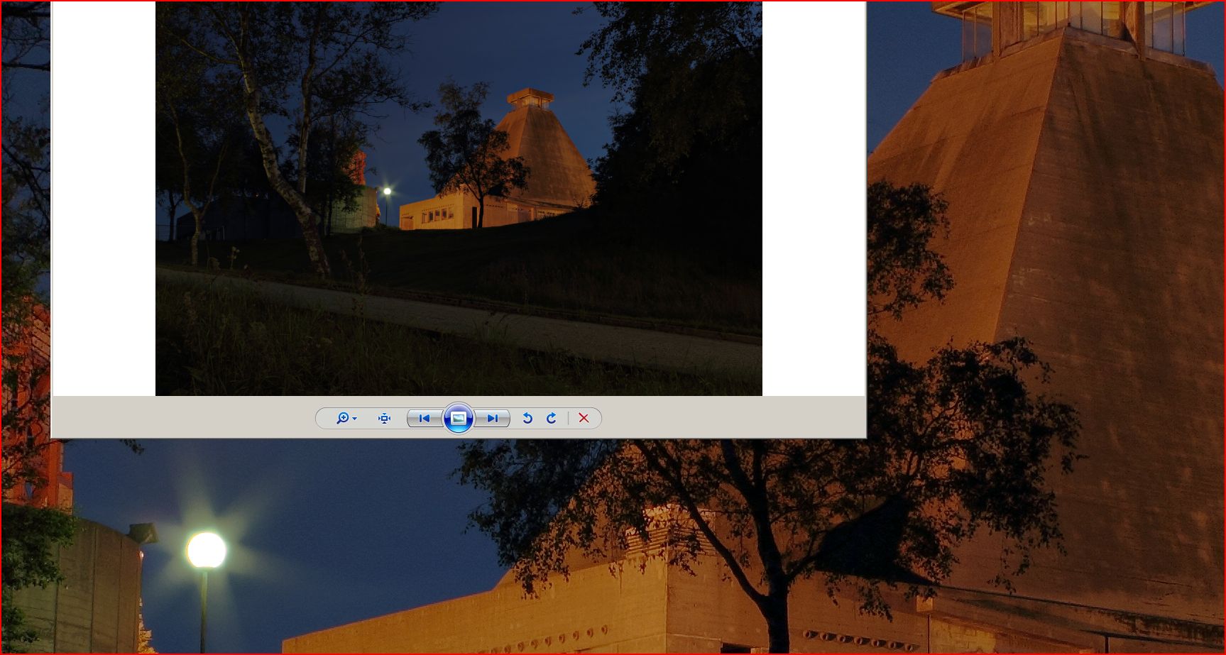

Fjerne stjerneeffekt fra nattlys?
Har tatt noen nattbilder men liker ikke stjerne effekten lysene gir. Finnes det en god metode å redigere det bort?
Evt noen filter til å ha på kamera for å unngå det neste gang jeg tar bilde?
Kan være en fordel å nevne kameratype/objektiv samt innstillingene du bruker og bruker du et filter på objektivet på disse bildene ?
Normalt er det objektivet/filter som er synderen, gjerne i samarbeid med brukt blender.

Stjerneeffekten skyldes diffraksjon på små blendere, og blir verre jo mindre blender du bruker. Effekten gir en stråle per blenderlamell i objektivet. Enkleste måte å bli kvitt det eller minimalisere det på er å ta selve bildet med større blender i utgangspunktet.

Kjøpte et canon 550d med standardobjektivet EF-S18-55mm f/3.5-5.6 IS for et par år siden men har pga lang tids sykdom blitt veldig lite fotografering.
Slet litt med innstillingene med 550d og nattbildene jeg tok var litt impulsivt tatt.
Jeg låste speilet, satte kamera på stativ og prøvde meg på 3 eksponeringer. Merket en forskjell fra 450d som jeg hadde en kort periode.. Mens 450d tok tre bilder på rappen når jeg satte selvutløser på et par sekunder, så gjorde ikke 550d det samme. Det stoppet ofte etter første bilde og jeg måtte trykke på utløser for hvert bilde jeg tok.
Dette bilde hadde jeg F11 -2 ..0.. +2 lukketid 1.. 4 ...15 og satte det sammen med programmet dynamic hdr ( et program jeg har minimal erfaring med.) Minimalt med hdr innstillinger for jeg ville ikke ha detaljtap.
